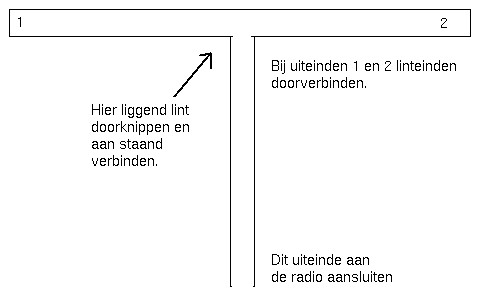

. De voorversterker en de eindversterker werkt al , maar met de tuner heb ik nog ene probleem , er zit een aansluiting aan voor een antenne 300 ohm ,Nu is mijn vraag doe ik deze moet maken.
Is de radio voor FM - band bedoeld ?
Dan kun je een antenne maken van 300 ohm lint kabel.
Je neemt een stuk van ca. 150 cm, sluit de beide uiteinden kort.
Knip in het midden de ontstane lus door en sluit hierop de overige lintkabel aan.
De andere zijde kun je dan aan de radio aansluiten.
Zie ook de links naar dubbele (folded) dipolen op deze pagina.

Ja, de radio is voor fm bedoeld.
De uitleg snap ik niet helemaal
Maar is het correct wat ik getekent heb?
- (Rood is verbinding)
- antenne radio.JPG (6.74 KiB) 23150 keer bekeken
Bijgaand een kleine tekening.
- dipoolantenne.jpg (18.29 KiB) 23144 keer bekeken

Nee die 300 Ohm is de impedantie. Niet gewoon de weerstand.
De maat heeft Bertus al eerder vermeld.
Maar voor 300 Ohm lintkabel maakt de afstand tussen de draden meen ik ook uit.Je neemt een stuk van ca. 150 cm, sluit de beide uiteinden kort.
Onder aan deze pagins staat getekend wat ik bedoel.
Het begint met : Making your own antenna
http://kgnu.org/ht/helpfm.html
Hierin zie je ook de 300 ohm lintkabel getekend.
Een ander voorbeeld staat op deze pagina.
http://www.wfu.edu/~matthews/misc/dipole.html
(deze links komen van de pagina die ik je in het begin heb gegeven).
Hier is nog de beschrijving op wikipedia over 300 ohm lintkabel.

Bedankt voor alle informatie en hulp, ik denk dat ik het snap , ik zal proberen iets te laten weten als hij werkt (moet ook nog een netsnoer maken ) . Er komen ook nog foto's van de tuner, voorversterker en eindversterker.

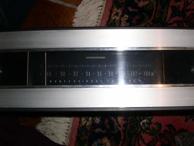

Zoals beloofd : de foto's
Als er nog vragen zijn stel ze maar !
- boven : de voorversterker met bass, treble , filter , volume en ingang regeling.
Onder: de eindversterker (niets knoppen) - PICT0001.JPG (35.17 KiB) 23028 keer bekeken
- voorkant oude radio
- PICT0005.JPG (20.26 KiB) 23028 keer bekeken
- de oude radio vanbinnen
- PICT0006.JPG (38.7 KiB) 23028 keer bekeken
