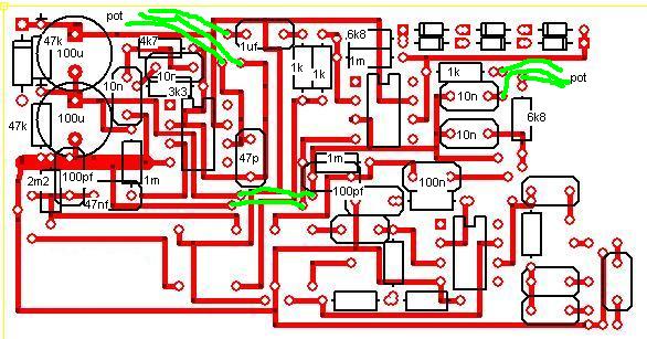

ik post hier ff een plaatje van de pcb wie weet ziet iemand hier een fout.
er zitten trouwens wel 2 fouten in maar die weet ik al wel 1 van de laatste 2 condensatoren van het distortion gedeelte gaat naar de 1/2 vcc inplaats van de ground maar op de print niet. en ik heb 2 polen van het relais/schakelaar omgewilsseld maar op de print ook niet dus daar licht het niet aan

- pcb.JPG (56.86 KiB) 36571 keer bekeken
Je hebt de gain potmeter aan aarde en dan mag niet. Dan ben je de 1uf cond vergeten die naar pen 2 van de 2e opamp gaat. En wat je rechtsonderaan gebasteld hebt weet ik niet.
Graag een schema wat je gebruikt hebt om deze layout te maken en a.u.b. de componenten ook vernoemen want op deze manier zoek ik me rot.
volgens mij zit de gain potmeter niet aan de ground maarjah
hier met de waardes.
de 1uf condensator zie je er niet op maar hij zit er wel.

- pcb2.JPG (60.76 KiB) 36563 keer bekeken
Ik zie zo geen foutjes in de layout meer. Probeer er eens die condensator van 47 pf die over de eerste opamp eens iets groter te maken om te kijken of hij daarop oscilleerd.
Zet eens par aan de elco's van 100uF die de halve spanning maken een gewone cond. van 100nF omdat elco's voor HF een spoel zijn.
Zet op de voedingspunten van de ic's eens een condensatortje van 100 nF.

ik heb net ff zitten meten met mijn scoop en ben er achter gekomen dat hij volgens mij behoorlijk staat te osscileren. dus ik ga die condensatoren maar is een beetje aanpassen.
ik vind het alleen nog wel raar dat wanneer ik de gain potmeter dicht draai het geluid helemaal weg valt.
normaal hoor ik dan toch clean geluid te krijgen meen ik zo.
maar als ik hem nog niet eens een kwart terug draai word het geluid heel dof en donker en valt het met een plop weg enig idee waar dit aan licht of komt dat ook door het osscileren ?

Dat komt door het oscilleren. Wanneer een opamp osccilleerd dan kan hij inderdaad dichtslaan voor de lagere frequenties en zelfs gaan "latchen".
Wanneer een opamp latcht dan is het afgelopen met de versterking. Meestal kam de opamp er wel weer uit. Dat is dan het even stil zijn.
Je moet eens meten of het misschien van de voeding komt. Want als dat een afgestemde kring vormt en door de plotselinge stroom toename aangeslingerd wordt dan krijg je dit ook.
Succes met zoeken.
