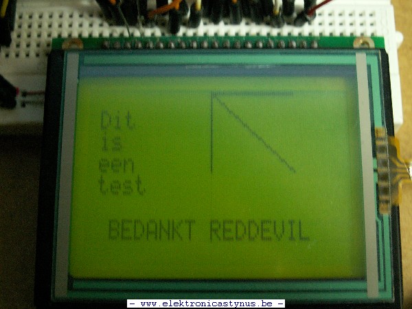

Hier al een paar foto's van het touch screen, waar ik vorige winter al een beetje aan gewerkt heb.
De lamp van het salon is 100% aan, de wandlampjes hier voor 50 %.
Heb alleen een probleem dat mijn zones voor op de drukken niet goed afgebakend blijven. Dus als ik op salon duw, die dan van de wandlampjes aan of uit gaan.
Weet iemand hoe ik dat kan verhelpen?
Professioneel LED Temmer :twisted: alléé dat hoop ik.
Is dat een display van bij Niels (samenkopen)?
Indien ja: Zou je mij je code daarvan kunnen doorsturen aub? Ik heb ook zo een display gekocht maar dan met groene backlight en krijg maar geen leven in het lcd :(. Heel het scherm wordt zwart en daar houd het bij op.
Voor die zones af te bakenen. Je kan misschien dan het "doel oppervlak" kleiner maken. Dan ga je minder snel vals detecteren.

Is ook een display van bij niels. Heb ook lang moeten zoeken om er iets op te krijgen. Hoop dat het lukt.
Code: Selecteer alles
Bedankt!!
Ik ga het proberen. Ik laat je nog weten of het lukt.
EDIT:
Het werkt :D.
<img src="http://www.elektronicastynus.be/ef/inde ... 08_001.JPG">
Alleen klopt je font tabel precies niet echt. Maar dat is alleen maar letters verwisselen denk ik.
EDIT2:
Ik heb het opgelost door vanboven in je font table te veranderen naar dit:
Font:-  CData $00,$00,$00,$00,$00,$00      'Graphic character 0
        CData $FF,$FF,$FF,$FF,$FF,$FF      'Graphic character 1
<img src="http://www.elektronicastynus.be/ef/inde ... 08_002.JPG">
Alleen de leestekens werken nu weer niet :s.
EDIT3: Dat is nu in orde door Include "FONT.INC" te gebruiken ipv die tabel. (Wat eigenlijk op hetzelfde neerkomt. dus raar :p)

Fijn dat het nu ook bij je werkt.

zou dit werken met mijn lcd? datasheet hier: http://www.uchobby.com/Files/Samsung320x240.pdf
pinout pagina 8
zoja, hoe sluit ik dit aan? (schema)
-C
P.s. welk programma kan ik het best gebruiken om zelf code te schrijven vor PIC's? ik heb MPLab gedownload maar ik kan er ni echt aan uit :p
Of het werkt met jouw lcd weet ik niet. Probeer het eens :p.
DECLARE LCD_DTPORT PORTC 'use c0-c7 (PIC) for D0-D7 (LCD)
DECLARE LCD_ENPIN PORTD.3
DECLARE LCD_CS1PIN PORTD.7
DECLARE LCD_CS2PIN PORTD.6
DECLARE LCD_RWPIN PORTD.5
DECLARE LCD_RSPIN PORTD.4 ' = D/I pin op LCD !
dat zijn de aansluitingen die Reddevil heeft gebruikt.
Verder moet je een potmeter als spanningsdeler tussen de negatieve uitgang en de massa zetten met de loper naar de contrast pin.
En de voeding natuurlijk niet vergeten aan te sluiten.
Voor het programma gebruiken wij picbasic (zie http://www.picbasic.nl/ )
Ik weet alleen niet of je ook glcd's kan gebruiken met de lite versie.

mijn pinout is:
1 FLM "The signal indicating the beginning of each frame"
2 NC "No connection"
3 CL1 "Data latch pulse"
4 CL2 "Data shift clock pulse"
5 DOFF "Display off ("H" - on "L" - off)
6 D0 "Display data"
7 D1 "Display data"
8 D2 "Display data"
9 D3 "Display data"
10 VDD "Power supply for logic (+5)"
11 VSS "Signal ground (GND)"
12 VEE "Power supply for lcd driving (-V)"
13 VO "Operating voltage for lcd drive (variable)"
14 FG "Frame ground"
Ik neem aan dat LCD_RSPIN pin 1 is?
Maar zoals je kunt zien heb ik enkel 4 data pins.
En wat moet ik doen met pin 12 en pin 13? is dat dat met die pot?
Hoeveel Ohm moet die pot zijn?
En kan het ook om te testen met een 16F57 PIC? Ik heb momenteel geen 16F877A PIC's :s
-C
Dat is wel een heel raar lcd dan. Dat ondersteund picbasic niet. Dan moet je zelf de aanstuur routine schrijven.
En die 16F57 is geen probleem denk ik.

Ik wou al iets proberen met 16F628A, maar ik krijg "ERROR [Line 24] : Incompatible device for internal font! (GLCD.BAS)"
Line 24 is: Declare INTERNAL_FONT 1
Wat moet ik doen?
Heb je de volledige versie van picbasic?
Met de lite kan je meen ik geen glcd's gebruiken.
