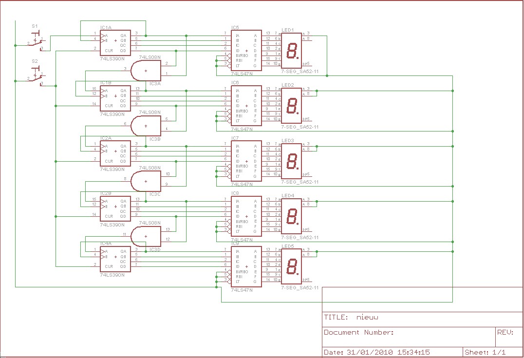

hallo iedereen
ik heb men schema afgewerkt
maar ik wil zeker zijn dat het klopt
willen jullie eens nazien en als het verkeerd
is aanpassen pls
grtz
Voor zover ik het kan zien is het een soort teller.
Wat moet de teller doen?

wel dus het is zoiets voor op een transportband bv in een fabriek
en die moet tellen als er een product voorbijgaat met een eindeloopschakelaar
en die 2de schakelaar is oom het display weer op 00000 te zettn
grtz
Berichten: 11593
Hallo Als je de 390 gebruikt, dan hoef je die en poort die de 9 eruit decodeerd niet te hebben hoor, die zit er eigenlijk al in.
Je kunt uitgang "QD" gewoon weer naar de A ingang van de volgende deler brengen, dan telt hij ook verder.
Dan zou ik de tel schakelaar ontstoren omdat je anders niet elke keer een tel puls kunt krijgen, maar meerdere. Bij het resetten is dat niet erg dan hij bij het indrukken een stuk of twintig keer gereset wordt.
Vergeet ook niet de normale voedingsspannings aansluitingen van het ic aan te sluiten.

thanx maar hoe bedoelj die schakelaar ontstorn
kben nog maar een beginner maar doe het graag :)
en die voedingsspanning doe ik met een 7805 5v out
dit is tog juist he ,
Ik zie nog een foutje. Je bent je weerstanden voor de leds van de 7 segment displays vergeten. Op deze manier zullen ze niet lang leven.
Dat ontdenderen kan je doen door een 100nF condensator over de schakelaar te zetten.
Hier is een pagina ove "debouncing" , ontdenderen:
http://www.ganssle.com/debouncing.pdf
Dit is een pagina van de EDUCYPEDIA over schakelaars (switches):
http://www.educypedia.be/electronics/switches.htm

maar hoeveel ohm moetn die weerstandn
dan bedragn en welk vermogn
grtz
Stynus heeft gelijk.
Elk segment van elk display moet een weerstand hebben om de stroom te beperken.
Je hebt dus 5 X 7 weerstanden nodig.
De waarde van de weerstand is afhankelijk van de voedings spanning en het type display.

het tyope display is kingbright sa52-11 hwa
maar hoe kan ik weten hoeveel spanning erop zit
Een 74ls47 mag maximaal 24 mA "sinken".
Het display mag maximaal 25 mA per segment hebben.
Het display heeft een spanningsval van typ. 2.0 Volt.
Laten we aan de veilige kant blieven en een stroom instellen van ca. 15 mA PER segment.
De voedings spanning is 5 Volt.
De weerstand is dus (voedingsspanning - ledspanning) / ledstroom =
(5 - 2) / 0.015 = 3 / 0.015 = 200 Ohm, de dichtsbijzijnde standaard waarde is 220 Ohm.
De stroom zal dat 3 / 220 = 13.6 mA zijn (PER segment).
PS voor extra informatie heb ik de datasheets toegevoegd.
sn54ls47.pdf
(810.47 KiB) 559 keer gedownload
s52.pdf
(696.15 KiB) 600 keer gedownload

dus om die schakelaar te ontstoorn
heb ik deze schakeling nodig ofniet

en de weerstand voor elk segment is 220 ohm ?
en dan is het vermogen p= u * i = 5v * 0.015
= 0.075
dus moet ik weerstand n hebbn van 220 ohm - 0.25 juist ,
Als je wissel schakelaars hebt kun je die prima gebruiken.
Er valt 3 volt over de weerstand dus het vermogen os 3 X 0.015 = 0.045 Watt.
Een weestand van 1/8 of 1/4 watt zal dus werken.

ok bedankt wel men schakelaar is eignlijk een gewone drukknop
met een plaatje met daarop een wieltje zodanig als er iets paseert dat
het dat wieltje raakt en zo een signaal doorzend
kan dit dan werkn met dat schema
Iets verder naar beneden op die pagina staat een RC debounder voor een enkele schakelaar.

ik begin nu te twijfelen vna die schakelaar
hij heeft drie klemmen een com een n.c en een N .O
en ik gebruik de com als min
en de N.O als +
en de N.C gebruik ik niet
dus welk schema is het nu die voor de wisselschakelaar
of die voor die enkelpolige
Als er NO en NC op staat is het een wissel schakelaar.
Er is contact tussen de common en NC als de schakelaar NIET is ingedrukt en
er is contact tussen de common en NO als de schakelaar WEL is ingedrukt.

maar op de afbeelding hieronder
wat zijn die lijntjes is dit dan een weerstand
en die moet dan naar de plus van men schakeling tog he
en als dit weerstandn zijn wat is hun waarde dan
Dat zijn inderdaad weerstanden.
http://www.allaboutcircuits.com/vol_5/chpt_9/3.html
Een weerstandmet een waarde tussen 1K en 4.7K zullen wel werken.
