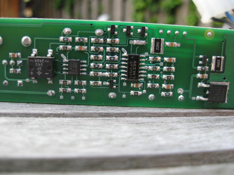

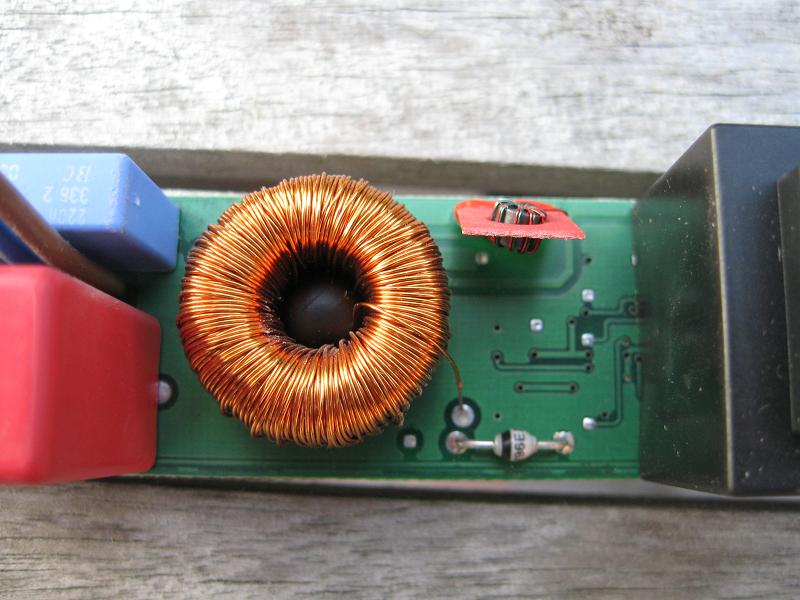

Ik heb sinds een aantal jaren verschillende ventilatiekasten in huis hangen (Sonair S+) Nu zijn er 2 van de 5 kapot. Nieuwe print is niet meer te bestellen, nieuwe ventilatiekast uiteraard wel, maar kost rond €600 en dus wat duur. Waarschijnlijk is reparatie veel goedkoper. Gisteren een werkende en een niet werkende eens opengemaakt en optisch gecontroleerd of e.e.a. afwijkend is. Dat heb ik helaas niet kunnen zien.
Vervolgens heb ik de ventilator van de werkende kast aangesloten op de andere kast. Geen resultaat. Andersom (De ventilator van de defecte kast op de werkende kast) -> ventilator draait. Daarmee heb ik iig de ventilator als mogelijk defect uitgeschakeld.
Daarna de printplaat gedemonteerd en bekeken, geen rare onderdelen, niets zwart of stinkends aanwezig. Er zit een deurschakelaar op de print, deze doorgemeten en is goed. Het zit dus echt in de elektronische aansturing. Ik heb inmiddels heel wat codes van onderdelen in google gegooid, maar met een groot gebrek aan elektronica kennis kom ik er niet uit.
Ventilator is (dacht ik, niet bij de hand hier) van het type EBM R2S180-A008-20 (Ongeveer zoals deze)

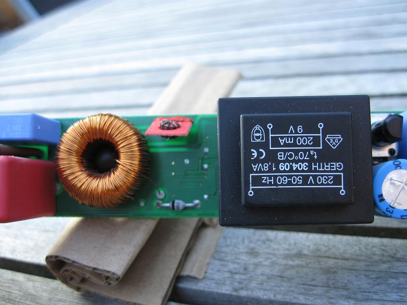

Op de print komt 230V binnen, een deurschakelaar schakelt de stroom uit als je de ventilatiekast opent. Verder zitten er op de print een 9 Volt trafo, een potmeter om de draaisnelheid te regelen, 1 grote en een kleine spoel en een handvol onderdelen waarvan ik niet weet hoe ze heten of wat ze doen. De kant waar de ventilator wordt aangesloten is 3 aderig, bruin, blauw en zwart.

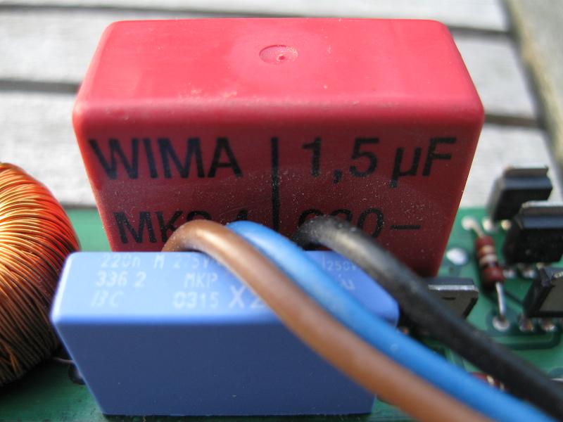

Ik vermoed dat het in het begin van de print zit. Er zit op de print direct tussen de fase en de Nul een 'capacitor', van wat ik weet MKP, type 339 X2. Deze 'hoor' ik even brommen/suisen/knetteren als ik de stroom inschakel. Verder dan dit kom ik helaas niet. Ik zal vanavond wat foto's maken en posten en ook typenummers van alles wat ik kan vinden opschrijven.
Ik hoop op het forum iemand te vinden die me of online er door heen kan loodsen of eventueel tegen vergoeding van materiaal en tijd de print kan repareren.

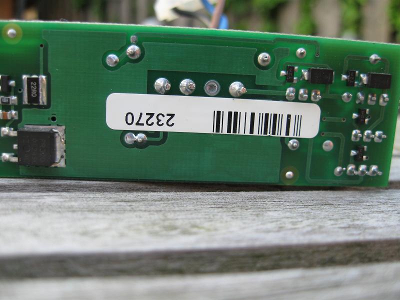

Maar post eerst eens een duidelijke foto van de boven- en onderzijde van de print, misschien komen we er zo wel uit.

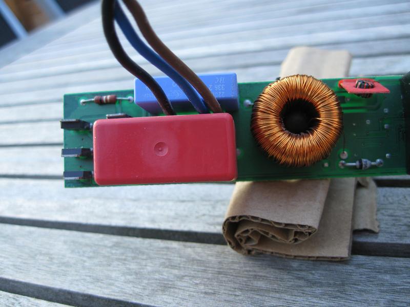

Ik heb een hele bulk foto's gemaakt. De originele foto's heb ik ook nog beschikbaar, maar ik hoop dat dit voldoende is. Als er andere foto's gewenst zijn vanuit een andere hoek dan kan ik dat uiteraard verzorgen.

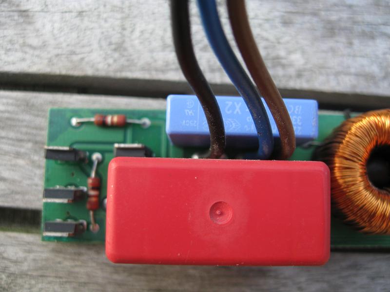

De volgende foto's

En 2 close-upjes

Iemand die hier iets meer over kan vertellen? Is er meer info nodig, of andere foto's? :?:
De foto's zijn een stuk scherper als een paar dagen geleden :wink:
Je zou kunnen beginnen de spanningen na de bruggelijkrichters na te meten.
Na de eerste brug moet de gelijkgerichte netspanning staan (kijk uit!)
Na de tweede de gelijkgerichte trafospanning.
Garage
Berichten: 9
Lid geworden op: do 20 mei 2010, 15:18
Locatie: Aalsmeer
Bericht door Garage »

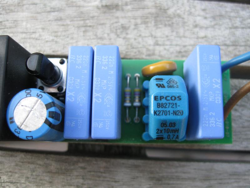

Bedankt voor je berichtje, ik heb inderdaad de foto's 's avonds online gezet. Als je het over de bruggelijkrichters hebt dan bedoel je deze:
Rood = 230V
Blauw = Trafospanning
Ja, op de - en + van de rode moet zo'n 320V staan.
Op de blauwe zo'n 12V.
Garage
Berichten: 9
Locatie: Aalsmeer
Zowel voor als na de bruggelijkrichters heb ik geen spanning.
Dan is er wat loos in het kleine stukje print tussen de 'rode' gelijkrichter en de netspanningsingang.
Het blauwe Epcos netfilter en de twee weerstandjes van 4,7 Ohm (geel-paars-goud-goud) zijn de verdachten.
Of er zit daar ergens een slechte soldering.
