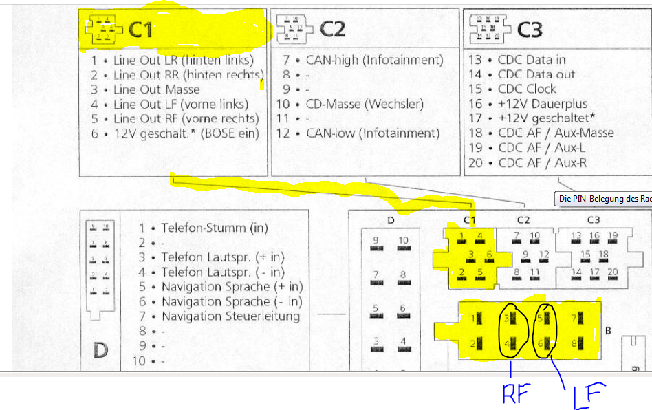

Ik heb een andere radio geplaatst in mijn wagen maar wat ik echter nog niet wist is dat mijn achterste speakers samen met een woofertje in de koffer op een apparte versterker zitten in mijn wagen ( standaard) nu heb ik gekeken naar het schema van de radio origineel ... zie Bijlage
dit kunnen jullie zich dus voorstellen als de female connectors die in het dashboard van de wagen klaarliggen.
Zoals je ziet op connector B heb ik enkel draden naar mijn front speakers ter beschikking. Het mannetje( van connector B) van mijn nieuwe radio dus heeft op pin 1-2 7-8 het signaal terbeschikking voor mijn achterste speakers... Maar zoals je ziet aan dit schema zal daar niet veel geluid uit komen aangezien hier geen draden aanhangen aan de connector in het dashboard... Als je kijkt naar de connector C1 zie je echter dat er draden liggen naar een versterker ... mijn vraag is nu MAG/moet ik die achterste speakers op die versterker leggen dan?
achterste speaker rechts: 1 klem op RR, andere klem op line out mass
achterste speaker links: 1 klem op LR , andere klem op line out mass
en wat met de andere dan?
versterker enablen ? wordt deze dan niet overstuurd?
alle info is welkom !
Moest het kunnen helpen de wagen is een audi A3 bouwjaar 2001 tdi 1.9
en het systeem is een concert 2 system

blijkbaar moet ik dus een actief luidspreker adapter kopen... Dit is wel duur voor wat het maar is

Hoi,,
Ik zie op geen enkele afbeelding een luidspreker uitgang zitten.
Er zijn wel 4 line out uitgangen , bedoeld voor een eind versterker.
Controleer je luidsprekers eens , misschien zit daar nog een eindversterker tussen.
bert.
