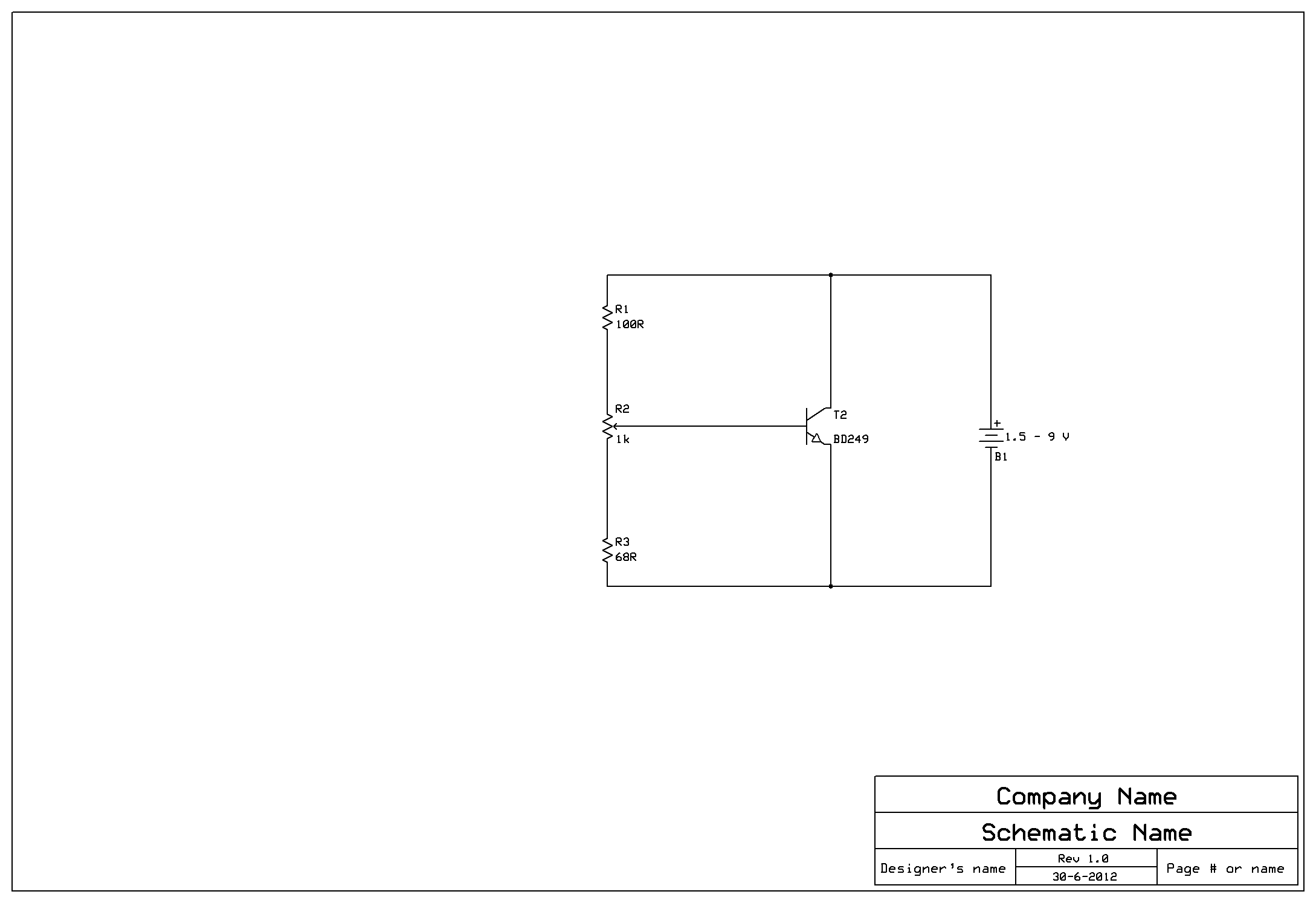

Om batterijen , 1.5-9V , te testen wil ik een regelbare weerstand maken welke de stroom kan regelen tussen 0 en 2A.
Ik kan dan meten bij welke stroom de aangelegde spanning in elkaar zakt
Met een potmeter heb ik al ondekt dat het niet gaat.
Daar ik geen electronicus ben , kan iemand mij helpoen aan een
compleet schema hiervoor
Groetjes Jaap

Je hebt dus een constante stroom-trekker nodig.
Als je dat precies wilt doen wordt dat een schakeling met een opamp erbij en een aparte voedingsspanning.
Je kan het ook simpel houden met een vermogenstransistor en een potmeter, maar dan moet je er een A-meter tussen zetten en zelf met een potmeter de stroom regelen want die is dan afhankelijk van de batterijspanning.

Dat simpele idee lijkt me wel wat.
Ik heb al een paneeltje gemaakt met een Volt-en Amperemeter
Nu allen nog die regelbare belasting / weerstand in serie hiermee.
Kan/wil je voor mij een schemaatje tekenen met onderdelen en waardes
Alvast bedankt

Let op dat je altijd de potmeter eerst terugdraait voordat je een batterij aansluit.
De BD249 moet gekoeld worden.

Je hebt het over een BD 249 maar ik weet niet hoe het schema
voor de dag te halen. Of had je die niet meegezonden??

Even een vraag over een 50 Ohm/5W draadgewonden potmeter.
Als ik deze een klein beetje open zet (bv.10%) geld dan ook die 5Watt??
Of kan ik hem dan maar tot 5Watt maal die 10% , is tot 0.5 Watt belasten
Vriendelijke groet ,
Jaap
Dan geld inderdaad die 10%.

Een potmeter is dan geen optie voor een belasting
Blijft toch alleen een elektronische regelbare weerstand als
optie over.
Ik weet alleen niet hoe die te maken

De TIP3055 zal ook wel kunnen ipv de BD249, alhoewel de versterking nogal laag is van die Tipjes geloof ik?
Gewoon even proberen hoe het uitpakt met die weerstanden.

Wie kan/wil mij uitleggen hoe de waarden van de 2 weerstanden en de potmeter zoals in schema smd-lover tot stand komen.
Dit aan de hand van de datasheets van die BD249.
Ik heb vroeger wel electrotechniek gehad dus de "Wet van Ohm"
begrijp ik.
