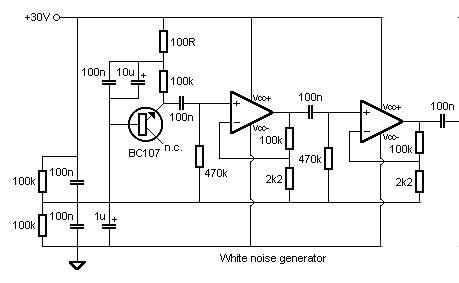

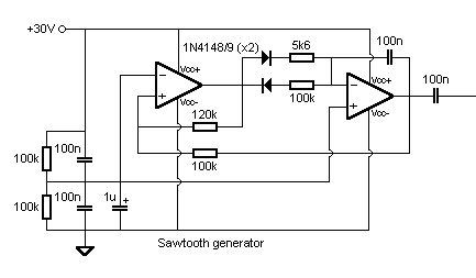

Vraag: zijn deze schema's correct?
Mij viel op dat de IC's in de schakelingen anders zijn aangesloten, met name de + en de - (omgedraaid).
Wie kan mij helpen?[/img]

Beide schema's zijn goed. Alleen de functie is anders.
Bovenste schema zijn 2 niet inverterende versterkers.
onderste schema is de eerste opamp als competator en de tweede als integrator geschakeld.
