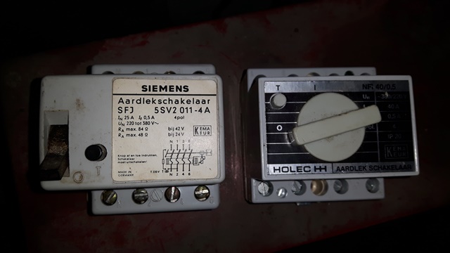

Ik ben in mijn schuur een eenvoudige (ouderwetse) groepenkast aan het monteren, maar nu wil ik er ook een aardlekschakelaar
Ik heb er 1 van Siemens en Holec, maar als ik beide test (zonder stroom erop) werkt de testknop niet, of werkt dit alleen als er stroom op staat.
Maar maakt het ook nog wat uit hoe ik hem aansluit, heeft een aardlekschakelaar een input en output kant?
Alvast bedankt
Mvg
Frans
Groeten
Snarfvz
Zonder de aangesloten spanning werkt de testknop niet.
De onderkant is de input, bovenkant de output.

Oke bedankt,
De input-aansluitingen zijn bij beide gelijk? dan ga ik hem er bij tussen zetten

Zou het kunnen dat de linkse een combinatie "automaat/aardlekschakelaar" is en de rechtse gewoon aardlekschakelaar is ?
Nee, linkse is ook een aardlekschakelaar voor 3 fasen+nul.
