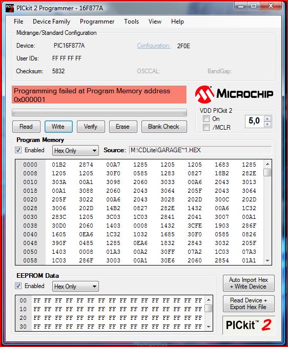

Programming failed at Program Memory adress 0x000001
wat moet ik mij hierbij voorstellen?
Dat is meestal een hardware probleem in de te programmeren schakeling. Heeft de pic voeding? Post eens een schema van de schakeling + programmeer aansluitingen, eventueel wat foto's erbij.
De pic zit direkt in de pickit2 dus niet in n schakeling, dus daar kan volgens mij dan niets fout mee zijn.
Berichten: 11593
Er staat geen vinkje aan bij Vdd on.
het valt mij op dat bij de communicatie check de target led steeds gaat branden, het vinkje bij vdd intussen aangevinkt
