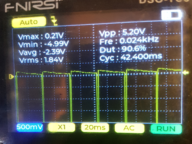

Ik doe brommercross en heb al een vermogenstestbank voor de motorblokjes. Nu wil ik beginnen met een programmeerbare ontsteking en daarvoor moet ik ook het toerental van de krukas kunnen meten (het zijn blokjes met riemaandrijving en vario, dus ik kan het toerental van de krukas niet afleiden van het toerental van het achterwiel).
ik kan geen extra sensor (hall bv) ergens op de krukas zetten wegens geen plaats, dus het signaal moet van ergens anders komen. ben wat aan de slag geweest met mijn osciloscoopje, en het beste wat ik "kan vinden" is het signaal van de pickup van de ontsteking door een optocoupler te sturen. dit heeft het grote voordeel dat het motorblok of de ontsteking zo op geen enkele manier vervonden is met de arduino ivm storingen.
dit is het signaal dat ik dan heb :
dit moet omgevormd worden naar een signaal voor een digitale input voor een Arduino. ik heb dit geprobeerd met een transistor omdat deze het signaal ook omdraait (maar hoeft niet echt, arduino moet enkel de pulsen tellen). dit getest in een online simulator waarbij het zou moeten werken (werkt met verschillende waardes van de weerstanden, heb maar wat ingevuld), maar in de praktijk werkt het niet en krijg ik eigenlijk een quasi identiek signaal aan de output (getest met 2N2222 transistor). link naar falstad.com :

Hoe ziet je schakeling er uit? Ik zie -4,99V staan , waar komt dat vandaan?
Re: signaal versterken voor arduino gebruik
Meet het nog een keer met de scope op DC.
De stand AC veroorzaakt de negative pulsen.

smd_lover schreef: vr 26 jun 2026, 20:27 Hoe ziet je schakeling er uit? Ik zie -4,99V staan , waar komt dat vandaan?
op de krukas zit een nok, en als die het spoel passeert, ontstaat daar een inductie-spanning, en die wordt door een optocoupler omgezet.
signaal na de optocoupler gemeten met DC tssen S en min :
en gemeten tussen S en + :
toen ik de 2de foto zag dacht ik "dat is eigenlijk exact wat het zou moeten zijn" , maar ik zie het niet in het programma op de PC. dus het signaal aangesloten op de "roller-aansluiting" ipv de "krukas-aansluiting", en daarop werkt het perfect :D . en als ik de Hall van de roller aansluit op de krukas-aansluiting krijg ik ook niks. ik heb dus blijkbaar een probleem op de print tussen de arduino en de sensoren... :oops:
dus bedankt voor de tip om eens op DC te meten 8)

Hoe heb je de probe van de scope aangesloten?
Bij de eerste foto lijkt het erop dat de polariteit verkeerd om is.
