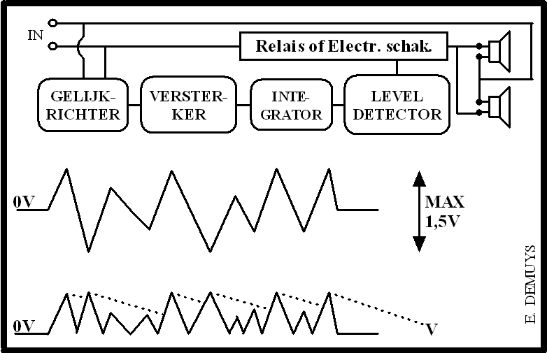

Schakelingen maken op afstand is niet gemakkelijk, maar moeilijk gaat ook. Laten we in het vervolg proberen bondig en duidelijk te zijn. Voor de uitwerking van deze schakeling is het noodzakelijk dat de in- en output gegevens volledig gekend zijn. Misschien zijn enkele testen hiervoor noodzakelijk.
- Ik heb mij vergist: luidsprekersignalen hebben geen draagspanning. Sorry.
- Elektronische schakelaars werken in nanoseconden, relais in milliseconden zodat snelheid geen probleem is.
Nadelen van een relais: de grootte ( schakeling wordt liefst zo klein mogelijk gehouden voor inbouw); de benodigde stroom om het relais aan te trekken ( stroomversterker nodig); kontactdender; vervelend getik enz. Dus liever een elektronische schakelaar.
- Luidsprekers werken op wisselspanning en daarom spreekt men van een impedantie ( wisselstroomweerstand ) die gewoonlijk van de orde is van 4 tot 32 ohm. Versterkers zijn niet mijn specialiteit en ik heb dus geen enkel idee met betrekking tot de ohmse weerstand van kopluidsprekers (kls). Laten we het praktisch houden en test het volgende: schakel een weerstand van 100 ohm in serie met uw kls en laat mij weten wat resultaat dit geeft in verband met de geluidssterkte. Is deze test bevredigend zet dan een elektronische schakelaar
( 4066 ? voor gegevens hierover zie data sheet op de site http://www.semiconductors.philips.com/a ... _CNV_3.pdf ) in serie met de kls.
- Om u reeds een eerste inzicht te geven op de werking van de schakeling vind u in bijlage een blokschema , dat grotendeels gesteund is op het principe van een VU-meter voor versterkers ( laat mij weten of de verbindingen met de intercom mogelijk zijn op deze manier ? bezorg mij een tekening van de draadverbindingen tussen intercom ? kls - microfoons)
Toelichting:
--- De gelijkrichting kan enkel ? of dubbelzijdig (voorkeur) zijn ( cfr gelijkspanning maken uit wisselspanning )
--- De versterker dient ook als buffer (koppelingselement) ? versterkingsfaktor dient nog bepaald
--- De integrator geeft spanningsverhogingen snel door, maar spanningsverlagingen worden afgeremd ( afremming is instelbaar / is een maat voor de uitschakeltijd van de luidsprekers na spraakstilte ). De afremming zal door tests moeten bepaald worden: de belangrijkste factoren hiervoor zijn de spraaksterkte ( die liefst constant is ) en de (aanvaardbare) dode tijden ( liefst zo kort mogelijk ) tussen de gesproken zinnen.
--- De comparator geeft het bevel tot in of uitschakeling van de luidsprekers ( level is instelbaar en moet juist boven het ruisniveau ? of deze van de achtergrondgeluiden - liggen )
--- De schema?s met het spanningsverloop (grafieken) spreken voor zichzelf ( zijn zeer eenvoudig gehouden )
1ste grafiek: ingangssignaal
2de grafiek: gelijkgericht ingangsignaal
Stippellijn: integratorspanning
V: omkipspanning ( level voor in en uitschakelen luidsprekers )
NB: Blokschema is nog niet definitief. Omdat de ingangsspanning van de schakeling een wisselspanning is en omdat het aangewezen is met een enkele voedingsspanning (12V) te werken moet er eerst gelijkgericht worden en daarna versterkt. De versterker zal dus spanningen zeer dicht bij het nulpotentiaal moeten kunnen verwerken ( signaal is max 1,5 V) en dit is volledig uit te testen.
Dit kan vermeden worden ofwel door te werken met een dubbele voedingsspanning ( het maken van een negatieve hulpspanning is geen enkel probleem; er kan dan eerst versterkt worden en daarna gelijkgericht; schakeling kan deels overgenomen worden uit bestaande en geteste projecten) ofwel door in de intercom een signaal af te takken met draaggolf.
Graag uw mening.
Mijn persoonlijke voorkeur gaat uit naar de negatieve hulpspanning: de intercom kan dus volledig intact blijven.
Toelichting:
Graag uw mening.
- blokschema.gif (15.01 KiB) 31703 keer bekeken

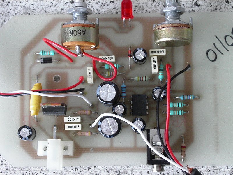

Ik ga morgen op pad om een weerstand van 100 ohm te kopen om de kls-test uit te voeren. In mijn stad is er helaas geen onderdelenleverancier, ik moet er verder voor op pad.
Het concept zoals u dat presenteerd voldoet naar mijn idee volledig aan mijn wensen. De schakeling kan in de intercombehuizing (het zij de bestaande behuizing of een nieuw te kiezen) worden ingebouwd en de verbindingen in het uitgaande luidsprekersignaal zijn eenvoudig te maken. Op de bijgevoegde foto zijn aansluitingen te zien:
Zwart- 0
Wit- uitgang naar kls
Rood- ingang microfoonsignaal
De headsets zijn losneembaar van de intercomversterker door middel van een 6.35mm stereo jackplug.
Mijn voorkeur gaat uit naar de optie om te werken met een dubbele voedingsspanning, enkel en alleen omdat hierdoor volgens uw zeggen geen ingreep in de intercom zelf nodig is. Gezien mij zeer beperkte electronische kennis is dit het meest veilig.
Een herstel: het maximale uitgaaande luidsprekersignaal is 3V ipv 1,5 V. Ik heb op de scoop alleen het signaal boven de 0 uitgelezen (1,5V max.) mij op dat moment niet realiserend dat het een sinus betreft die een gelijke curve onder de 0 heeft. Learning all the time. Sorry!
Roel.

- Print intercom.jpg (118.98 KiB) 31694 keer bekeken
