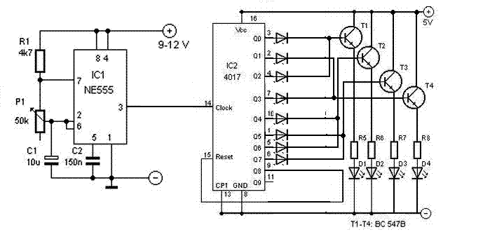

Ik heb een schema "gemaakt" maar ik weet niet of ik het goed heb gedaan. kan iemand mischien evenkijken :?:
ik weet alleen niet wat het handigste is 5v of 12v heeft iemand daar een andwoord op?

Je mag niet zomaar uitgangen van een IC aan elkaar knopen.
Ik zou er dioden tussen zetten.
Anode aan de Q uitgangen en kathode aan de transistoren.

Ik begrijp het nog niet hele maal omdat ik nog niet zoveel weet van de benamingen maar wat ik denk dat je bedoelt is:
tussen de 2 IC's een diode (ik weet gelukkig wat dat is)
kathode achter de transistoren.
en achter de q uitgangen een anode
Ik weet niet wat een anode is
en ik weet ook niet wat een kathode is.
Maar moet je aan alle q uitgangen een anode doen dus ook tussen de verbinding naar de reset en ook bij de VCC, de clock, de CP1 en de GND?
En kun je misschien dan het schema aan passen?

Nee wat je nu typt is helemaal fout.
Ik zal straks even tekenen wat Bertus bedoeld.

<img src="http://www.elektronicastynus.be/ef/inde ... olitie.GIF">
Voor de diodes kan je 1N4148 gebruiken.

hoeveel volt kan ik er op zetten? want bij de één staat er 9-12v en de ander 5v.
Groeten
Sven
Beide delen mogen op 9 Volt.
Je moet wel de weerstanden voor de leds aanpassen.
Dit is afhankelijk van het type led dat je wilt gaan gebruiken.
Rode en Groene LEDS hebben een spanningsval van ongeveer 1.7 Volt.
Witte en Blauwe leds hebben een spannings val van ongeveer 3.8 Volt.
De waarde van de weerstand is (voedingsspanning - ledspanning)/ ledstroom.

Ik wil oranje led's van gaan gebruiken en die hebben 2,1 v nodig.
http://www.leds-buy.nl/100-oranje-leds- ... -p-48.html
Dus als ik het goed begrijp moeten de weerstanden 2,1 kOhm zijn.
Groeten sven
Nee daar zit je weer fout.
quote van bertus:
Dus (9 - 2.1 ) / 0.02 = 345 Ohm
Je mag een weerstand gebruiken van 330 Ohm.
Dit omdat de transistor de spanning niet helemaal naar de 9 Volt voeding zal brengen.
Aan de emittor van de transistor zal ongeveer 9 Volt - 0.7 (van de diode) - 0.7 (van de BE overgang van de transistor) = 7.6 volt komen.
De stoom door de led zal dus ongeveer (7.6 - 2.1) / 330 = 0.016666A , afgerond 17 mA.
Een veilige waarde voor de leds.

en moet er geen basisweerstand bij de transistoren, of is de stroom begrensd uit die 4017? :?:
Die transistoren staan als emitorvolger. Daarom moet er geen basisweerstand.
