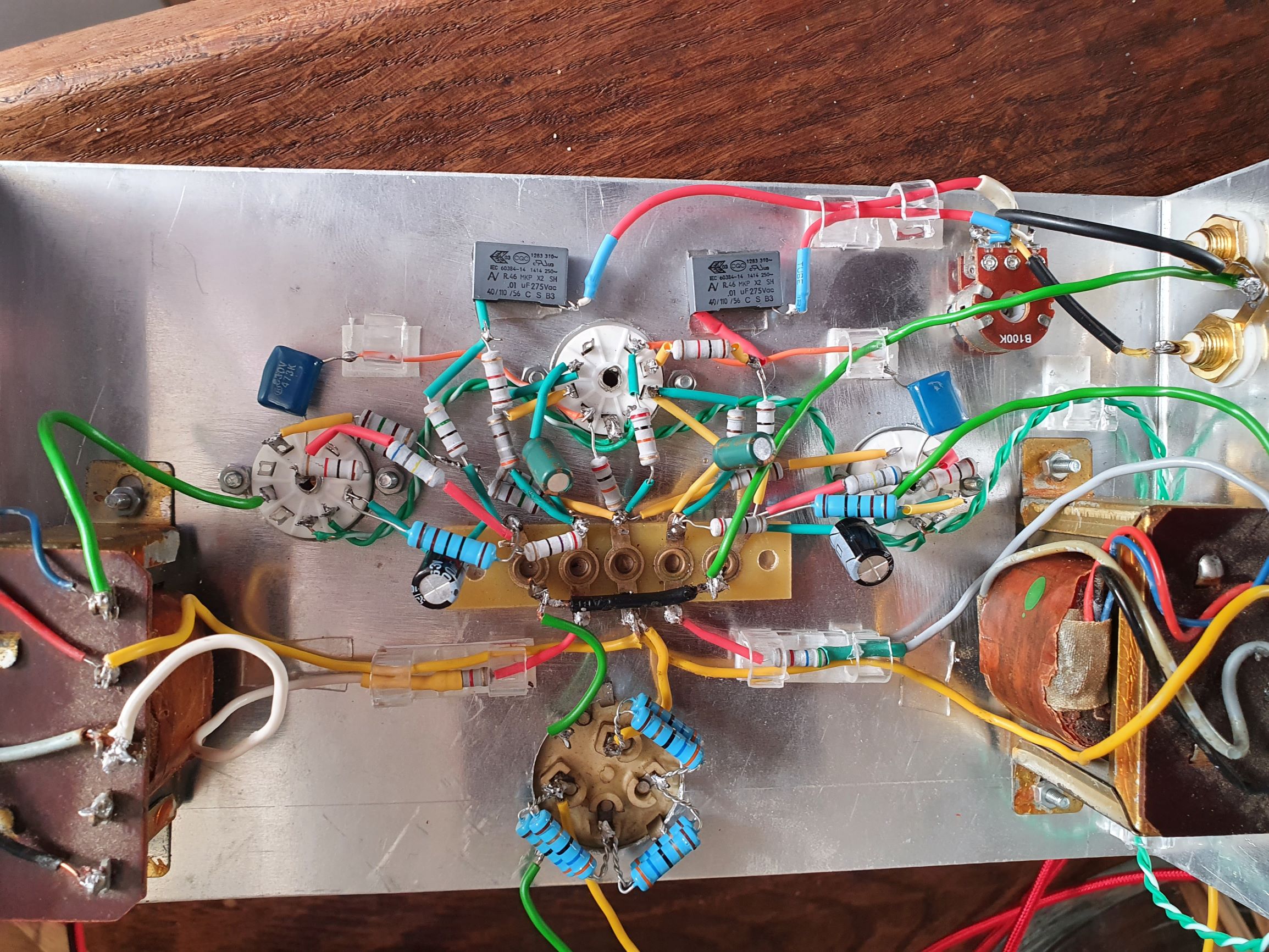

Heb nog een zo te zien philips trafo liggen A3 141 30.1
Kan hem vreemd genoeg niet vinden in de lijsten die ik heb.
Maar na meten heb ik hem aangesloten zo als ik denk dat het moet.
ik heb dan een wikkeling die 110 volt geeft een die 100 volt geeft en samen geven ze 210 volt, en dan nog 2 wikelingen met 6.4 volt
zou dit kunnen kloppen?

Echt ideaal zo`n bedradings schema, hij speelt, had niet verwacht dat er zo veel geluid uit zou komen, heb alleen een vervelende brom er in zitten.
Als ik de versterker uit zet speelt hij zonder brom even verder. zonder de ecc85 zit de brom er ook nog.
Heb nog een andere trafo geprobeerd maar dat blijft hetzefde.
Nog een extra 47mf elco erbij helpt ook niet.
Heb wel alleen nog van die chinese elco`s van 400 volt in huis, zou dat het kunnen zijn?
Zou een smoorspoel hier wel mee helpen?
uitgangstrafo en voedingstrafo 90 graden gedraaid op het chassis? anders pikt de uitgangstrafo het lekveld van de voedingstrafo op. Geen aarde vergeten ergens? Is de gloeispanning wel geaard?

Ik had nog een oude elco liggen met 25 50 100 100 MF, ik heb die in de voeding gebruikt met aldoor een 5 ohm weerstand ertussen. brom is dan geheel weg.
Nu nog in een mooi kastje bouwen.

Nog even foto van tijdens de bouw
Goed bezig! :lol:

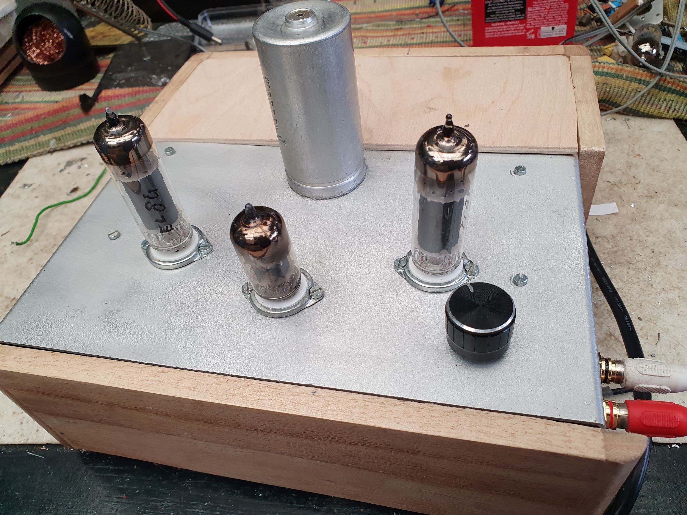

Nog even wat foto`s hoe hij geworden is. hout komt van de action ziujn 3 maten bakjes om aan de muir te hangen.

de laatste
Mooi!!
