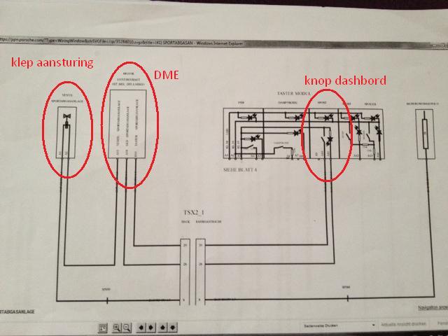

In mijn 911 heb ik onlangs de uitlaat vernieuwd met PSE, via een knop op het dashbord bedien ik de kleppen in de einddempers
voor een mooiere sound. Dit systeem word beinvloed door de DME, welk de klep sluit als je tussen de 30-70km/u rijd, ivm geluidsoverlast.
Nu wil ik dit omzeilen met een klein printje, relais, of andere alternatieven. Wat ik wil is eigenlijk vrij simpel, maar ik hoop eigenlijk
dat iemand mij hiermee wil helpen. Als de auto gestart word komt er 12 v op de knop in dashbord, hiermee wil ik de kleppen rechtstreeks
aan of uit mee zetten, dit is dan ook zichtbaar aan het ledje in de knop. Led aan is klep dicht, led uit is klep open. Bij start altijd klep dicht.
Uiteraard word het vergoed.

Geluidsoverlast is een groot woord, kan ook de stekker eruit trekken, dan staan ze altijd open, maar wil het nog kunnen schakelen. Dus voor diegene die er de tijd voor heeft om een schema of zelfs een printje te maken, hoor ik het graag.
