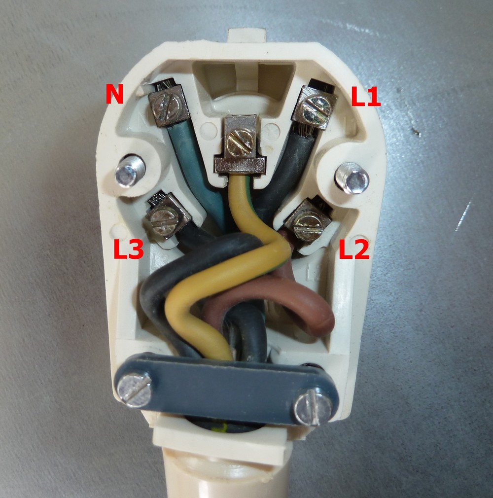

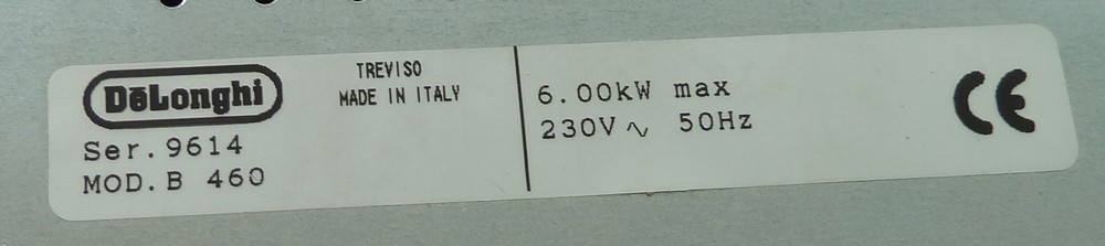

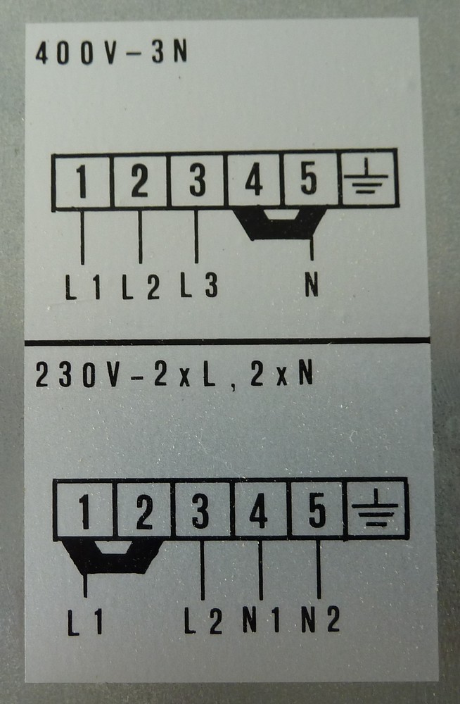

Ik heb een keramische kookplaat van het merk Delonghi die ik wil plaatsen en daar zit nu een electrische plaat die - vermoed ik - op 2 fasen werkt (hij heeft ook zo'n perilaxerende stekker :lol:). De keramische plaat staat nu op 3 fasen (denk ik) want achterop de kookplaat zit een sticker met 2 schema's en het lijkt er op dat de hij dus nu 'geschakeld' is voor 3 fasen. Ik hoop dat ik de stekker om kan sleutelen naar het andere schema zodat hij het doet! Kan dit? En zo ja, wie kan mij helpen en precies vertellen wat ik moet doen?

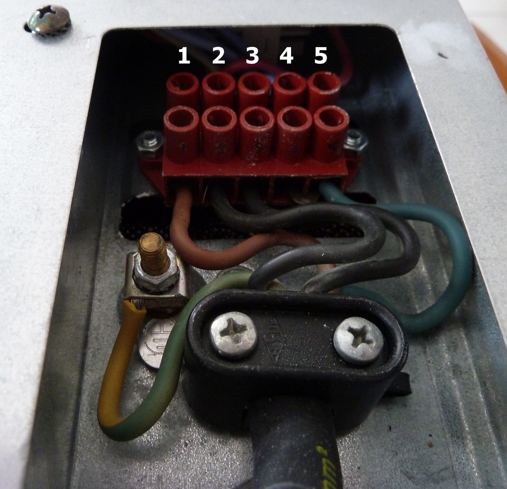

Zoals je ziet gaat bruin van 1 uit de plaat nu naar L2 van de stekker. De zwarten van 2 en 3 gaan naar L1 en L3. Blauw zit op 4 en 5 (daar zit een 'dingetje' die de boel verbindt) en die gaat naar N.
Ik ken een heeel klein beetje basics met electra (lampen ophangen e.d.) en ik ben altijd voorzichtig (groepen uit in meterkast) dus ik hoop dat iemand een 'kleuterinstructie' maakt.

Zou ik het kunnen afleiden van de electrische kookplaat die er nu in zit? Ik zal eens kijken of ik die er uit kan halen en of er onderop ook zo'n schema staat...

Ik heb uiteindelijk de perilex contactdoos kunnen meten en er staat alleen spanning op linksonder. Alleen spanning dus op L1 als ik het schema van wikipedia bekijk (http://nl.wikipedia.org/wiki/Perilex).
Weten jullie nu genoeg om mij verder te helpen?
Als je deze kookplaat wil aansluiten en je hebt geen 3 fasen, dan gebruik je het aansluit schema waarbij je L1 N1 en L2 en N2 in de tekening ziet staan.
Je gebruikt 2 groepen (meestal van de zelfde fase) van je meterkast.
De eerste groep (16A) sluit je aan op de perilex steker L1 (fase) en N1 (nul)
De tweede groep (16A) sluit je aan op de perilex steker L2 (fase) en L3 (nul).
De aarde ook aansluiten op de perilex steker.
Zorg dat aan het fornuis dat de overeenkomstige letters L1, L2, N1 en N2 op de juiste pennen van de perilex terecht komen.
Succes.!
