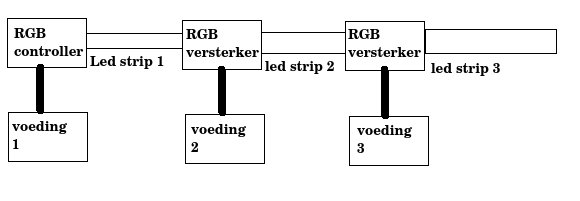

Ook staat bij de RGB controller dat er max 144W op kan. Ik zit met mijn 13,7 meter al op 197,28. Ik moet dus 2 zoals je zei. Serieel zetten?
3x trafo -> RGB controller -> RGB controller -> strip 1 -> strip 2 -> strip 3
Is 2x trafo niet genoeg? 8,3A * 2 is 16,6 en ik heb 16,44 nodig?

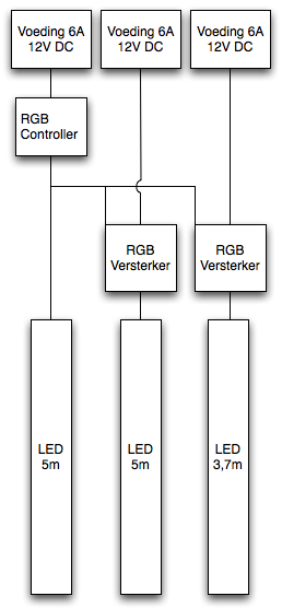

Volgens mij moet het als volgt aangesloten worden.
- led strips aansluiten.jpg (16.42 KiB) 38422 keer bekeken
zal dit werken?

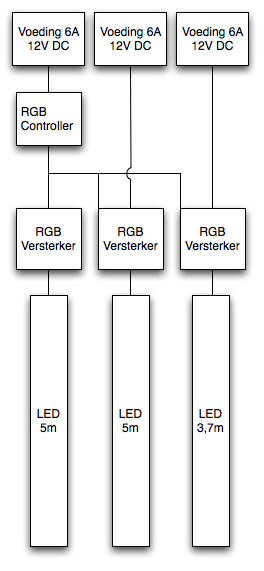

alternatief:
ik wil niet teveel led verlengsnoer achter mijn strip langs moeten trekken, vandaar even een ander opzet.
https://www.dropbox.com/s/pefsghw5ke9bf ... 28.png[img][/img]
alternatief:

Voor de late lezer: parallel aansluiten zonder versterkers op de controller is perfect mogelijk.barbet schreef:Maar als ik dit zo bekijk is er niet een parallel schakeling mogelijk met dezelfde uitkomst als oplossing of maakt dat het juist complexer?
Hierbij dien je wel met volgende rekening te houden:
- de controller moet de belasting aankunnen
- de spanningsval die je krijgt bij LED strips langer dan 6 a 7 meter, kan je ook krijgen met te dunne RGB bekabeling. Parallel aansluiten is dus enkel handig als je zeer dikke 4-aderige RGB kabel hebt of als je niet hoeft te verlengen.
Overigens het eerste aansluitschema hierboven voor het serieel koppelen van ledstrips met versterkers klopt ook, met als aanmerking dat je ook een centrale zwaardere voeding kan gebruiken om alle versterkers en de controller te voorzien. Gebruik voor deze opstelling dan ook dikke voedingskabels naar de versterkers op afstand om spanningsval tegen te gaan. De andere getoonde opstellingen zijn eveneens mogelijk.
Nog een weetje: De vermelde wattages van LED strips met 7 en 14 watt per meter kloppen meestal niet en noem ik "commerciele wattages" omdat iedereen ze adopteert. Een goede 5 meter RGB LED strip met 60 LED's per meter gebruikt meestal tussen de 3.25 en 4A ofwel rond de 8 a 9,5 Watt per meter.
