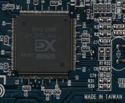

Beste allemaal,
Mijn auto heeft centrale vergrendeling op afstandbediening. Maar het bereik is niet zo heel denderend.
Ik vraag mij af of het mogelijk is om dit te verbeteren.
Ik heb zelf aan de volgende punten gewerkt:
De ontvanger verplaatst van het dashboard naar de hemel (beetje verbetering)
De batterij van de afstandbediening vervangen (al enkele keren om te testen welk merk beter werkt)
De boorcomputer laten nakijken
Een auto-elektricien de bedrading laten nakijken (alles was in orde volgens hem)
Het probleem is dat ik soms echt naast de auto moet staan om de deuren te ontgrendelen, en andere keren vanaf een paar meter. Maar ik moet altijd erg dicht bij de auto staan.
Mijn vader heeft een VW Golf, en zijn afstandbediening werkt al vanaf 7 meter. Mijn hoogstens vanaf 2 meter.
Ik zat zelf aan enkele aanpassingen te denken die misschien zouden kunnen helpen:
De 'antenne' van de ontvanger vervangen voor een betere versie?
De 'zender' van de afstandbediening vervangen voor een betere versie?
2 batterijen gebruiken zodat hij meer vermogen heeft?
(ik heb geen idee of deze ideeën ook echt kunnen en/of zouden werken...)
Ik heb niet de kennis om te weten wat mogelijk is, wat haalbaar is en hoe je dit soort dingen moet doen. Dus ik hoop dat jullie mij hier bij kunnen helpen.
Hieronder staan wat foto's van de printplaten van de ontvanger en de zender:
Indien nodig kan ik proberen om scherpere foto's van dichterbij te maken.
Wanneer de afstand een rol begint te spelen is de kans groot dat de afstemming zender - ontvanger niet meer optimaal is afgeregeld.
De zend frequentie moet 100% precies op de ontvangst frequentie zijn afgesteld voor het maximale effect.
Hebben anderen met hetzelfde merk/type auto wel een normaal bereik?

Mat Janssen schreef:Wanneer de afstand een rol begint te spelen is de kans groot dat de afstemming zender - ontvanger niet meer optimaal is afgeregeld.
Valt hier iets aan te doen? Ik weet dat de BCU (soort computer) ingesteld moet worden om de code van de sleutel te herkennen en te accepteren. Dit is nagekeken en gecontroleerd, en was allemaal in orde.
smd_lover schreef:Hebben anderen met hetzelfde merk/type auto wel een normaal bereik?
Nee, het is vrij normaal dat het bereik niet zo goed is. Ik denk dat mijn afstand wel iets kleiner is dan die van de meeste, maar veel eigenaren vinden de afstand erg klein.
Daarom hoopte ik ook eigenlijk dat ik misschien iets kon verbeteren aan het printplaatje. Als het voor mij werkt, werkt het wellicht ook voor hen.
Afstemmen en afregelen.
Het kan zijn dat de gebruikte componenten die de juiste afsemming bepalen te veel afwijken, je moet dat dan aanpassen.
Bij de ontvanger meet je dan na de middenfrequenttrap de uitgezonden amplitude. Aan de zenderkant ga je de zendfrequentie dan afstemmen zodat je bij de ontvanger de maximale amplitude hebt.

Helaas gaat dat boven mijn pet....
Ik krijg het gevoel dat het dan makkelijker/goedkoper kan zijn om nieuwe onderdelen te kopen.
Nadeel is alleen dat vrijwel elke persoon met deze auto hetzelfde zegt: erg klein bereik.
Daarom hoopte ik vooral dat het mogelijk was om het bereik te vergroten (bijvoorbeeld door een antenne ofzoiets)
Ik ben bang dat er niet veel aan de antenne valt te doen.
Deze is als printspoor op de print aanwezig.

Dat is jammer... misschien op de ontvanger??
Zou enig metaal in de behuizing van de sleutel voor problemen kunnen zorgen?
Als je zeer scherpe fotos kunt maken van de VOOR- en ACHTER-KANT van de ontvanger, kunnen we wel zien.
Ik gebruik mijn flatbed scanner om scherpr plaatjes te maken.
(zie attachment als voorbeeld).
