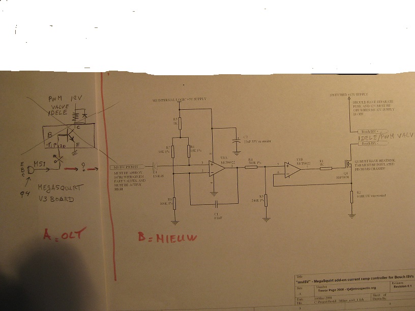

mijn heren
ik heb jullie raad nodig
ik heb een pwm regeling die niet goed werkt [zie schema A]
de spoel in de schakeling heeft een te klein stel berijk..
deze schakeling word geregeld door een megasquirt controler
die zijn signaal zet op B [ rood omcirkelt],,,,denk ik :oops:
nu is er iemand die heeft een verbeterde regeling inmekaar getimmerd
[ik kan hem niet tepaken krijgen]
zie schema B
mijn vraag is ; kan ik de ingang van [het nieuwe]schema B [rood omcirkeld]
aansluiten op de aansluiting van mijn oude schema [rood omcirkeld]
dus op soldeer plek b
zijn er nog vragen hoor ik dat graag

Van schakeling A is geen chocola te maken.
En zolang je niet weet wat voor signaal daar uit komt kan je ook niet weten of het op elkaar aangesloten kan worden.
Meten met een skoop lijkt me zinnig.

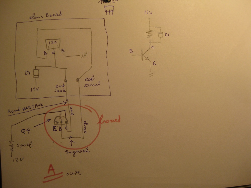

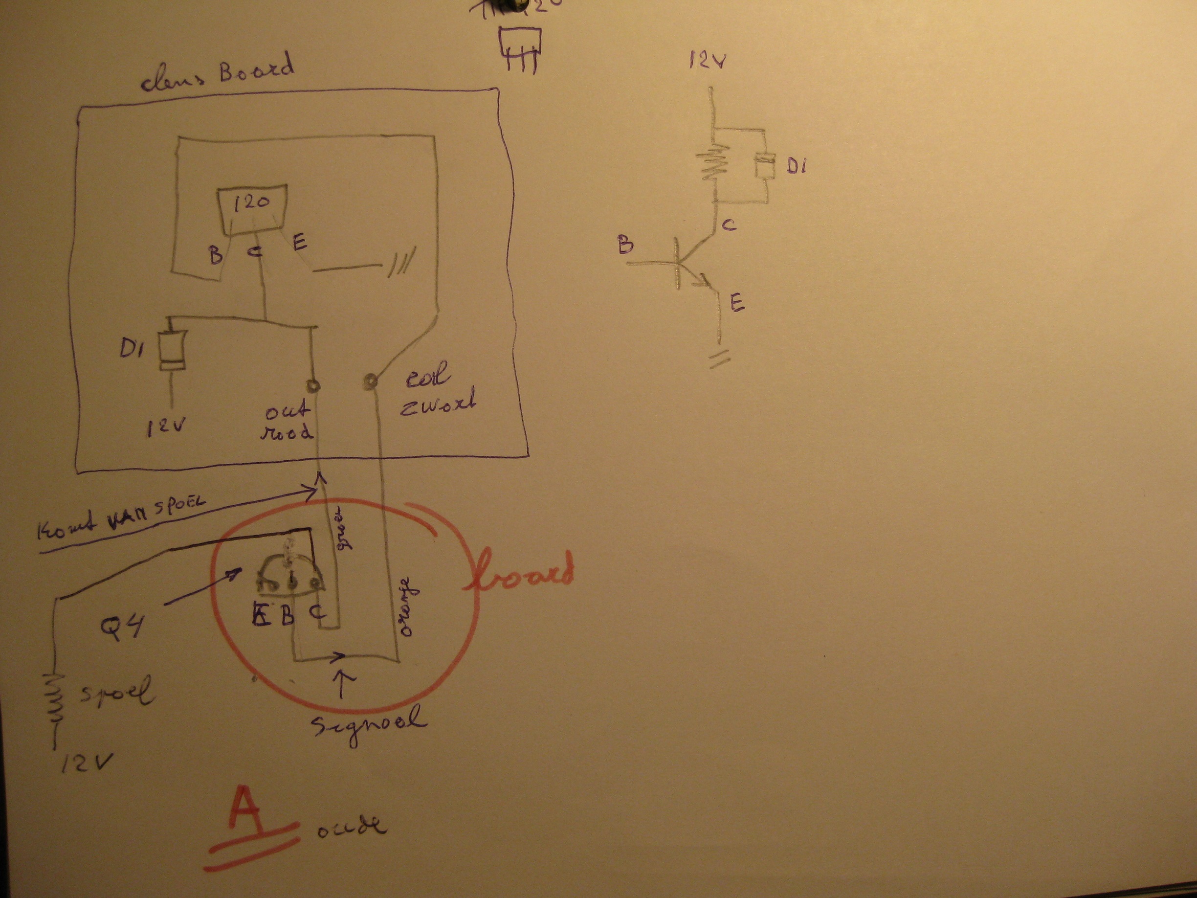

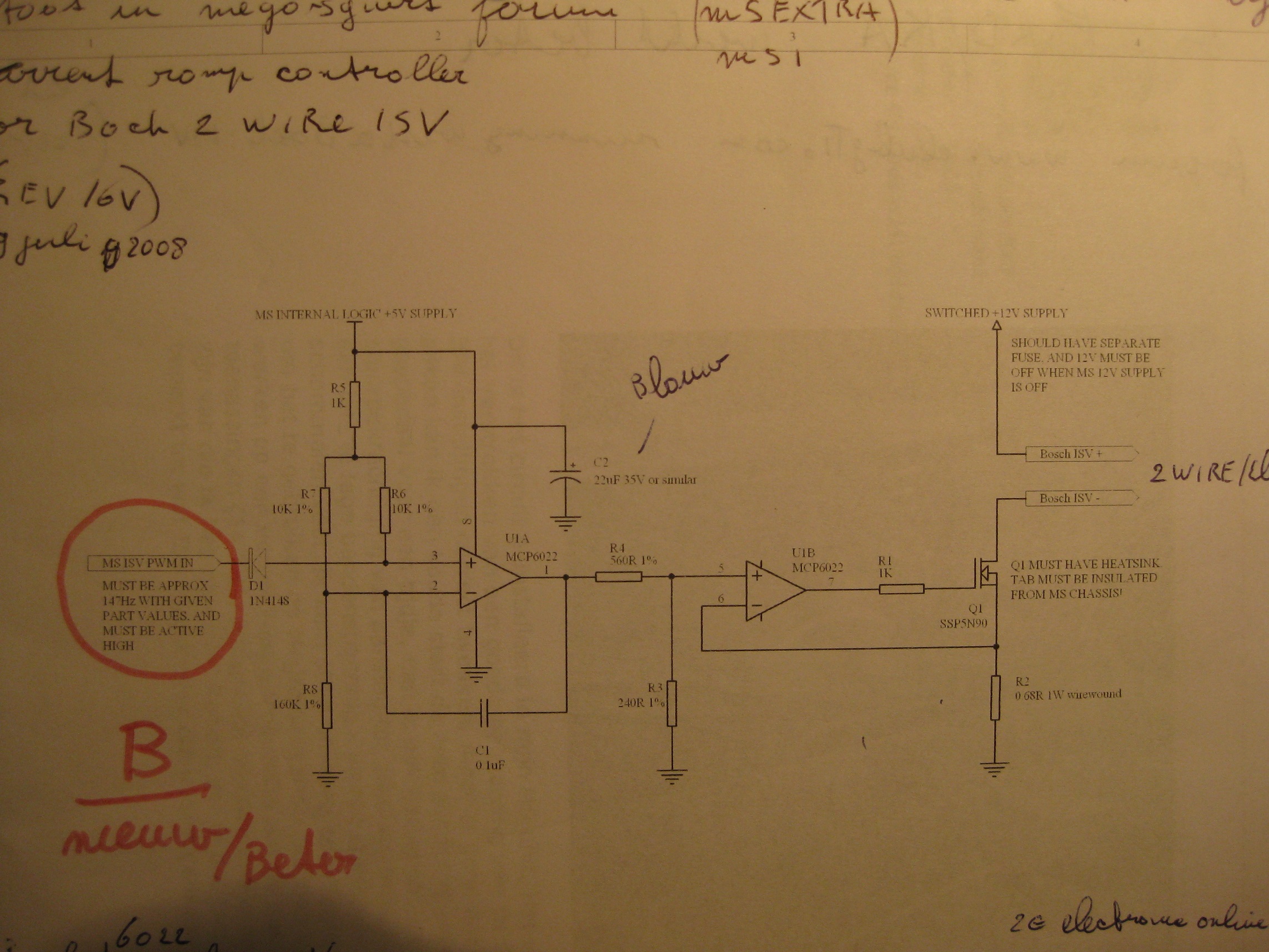

hier een overzichtelijker schema,,,,ruim de ander maar op,,,mij lukt het niet,,,sorry
vraag
als je oude B pwm schema bekijkt ,,,daar komt een signaal voor, uit de
controller
kan dat signaal ook gebruikt worden voor de nieuwe B pwm schema
of moet dat anders
ik weet het niet,,,ik kan alleen een beetje solderen :oops:

Als de oude schakeling al een PWM uitgeeft, dan zal de schakeling die jij er bij hebt getekend er alleen maar rommel van maken.
De B schakeling gaat er van uit dat je een gelijkspaning aanbiedt en geen PWM.
Er zijn 2 mogelijkheden.
Zet een rc filter tussen de oude schakeleing zodat je een dc spanning krijgt van de oude pwm.
Waardes van de r en de c weet ik niet omdat ik de pwm frequentie niet weet van je oude schakeling.
De tweede mogelijkheid is sluit je oude pwm schakeling aan de ingang van R1 en laat alles wat ervoor staat weg.

hoi mat
bedankt voor de moeite
het gaat niet lukken,,de ontwerper van het schema heeft vergeten
het compleet te maken
alles wat ik kan vinden stand ergens
we zullen maar niet meer aan het doode paard trekken
