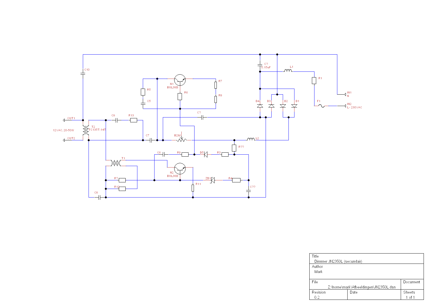

Nu ben ik al een tijdje aan het stoeien met een halogeen dimmer voor zo'n staande
vloerlamp. Op deze dimmer zitten twee circuits op 1 printplaatje: het primaire circuit
dimt de hoofdlamp van 230VAC en het secundaire circuit dimt een soort leeslampje
van 12VAC (20 tot 50W). Beide zijn halogeen lampjes.
Het primaire circuit is niets mis mee maar het secundaire circuit werkt niet meer. Op de
uitgang van dit circuit meet ik geen spanning.
Nu heb ik al alle componenten in-circuit zo goed mogelijk nagemeten en de
componenten die het vaakst stuk gaan bij dit soort dimmers (de transistors) eruit
gesoldeerd en ook nagemeten. Alles lijkt echter goed.
Ik heb een schema van het secundaire circuit bijgesloten (zie attachment).
Als ik het circuit onder spanning zet en het voltage vanaf de ingang stap voor stap
nameet dan valt op dat ik na de diodebrug (een bruggelijkrichter?) alleen nog maar
maximaal 125VAC meet. Op dit punt meet ik wel zo'n 300VDC.
Wat zou hier aan de hand kunnen zijn?
Waarom zit er eigenlijk een bruggelijkrichter op dit circuit? Een bruggelijkrichter is toch
alleen voor het omzetten van wisselstroom naar gelijkstroom en zowel de ingang als
uitgang zijn toch wisselstroom?!
