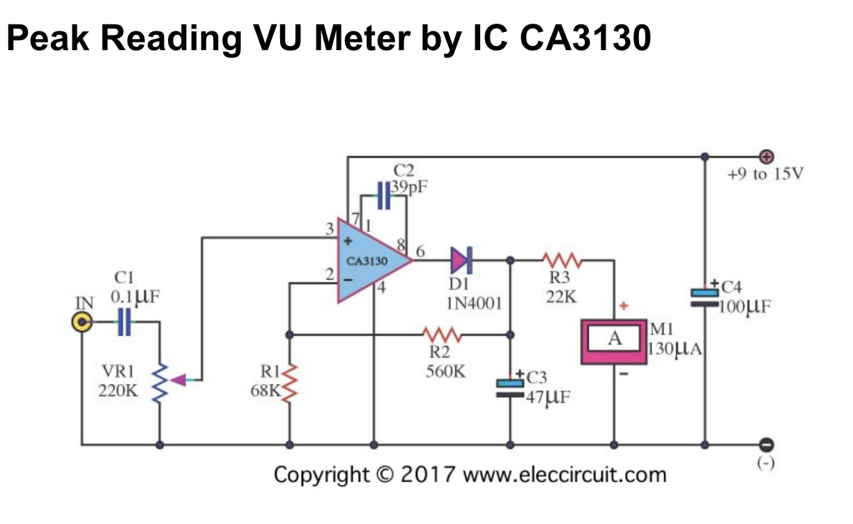

Hallo ik heb hier deze schakeling na gebouwd. maar als ik de spanning erop zet slaat de wijzer naar rechts
terwijl er niets op de ingang staat. en blijft ook rechts staan schakeling zie schema hier onder.
ik hoop dat iemand mij daarmee kan helpen.

Sluit de ingang eens kort.

Hallo dat heb ik ook gedaan maar de wijzer blijft naar rechts uitslaan.

Sluit de pinnen 2 en 3 van de CA3130 eens kort.
Dan zou er geen spanning aan de uitgang moeten komen.
Anders is er een offset probleem.

In volgend schema staat ook een offset regeling ingegeven:
