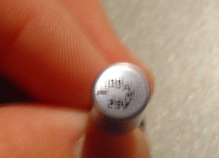

Ik was daarnet een paar condensatoren gaan kopen.
Het zijn allemaal philips condensatoren, maar ik herken niet meteen de polen.
Normaal zit er toch een plastiek omhulsel met daarop de + pool aangeduid.
Hier staat enkel een klein streepje bovenop de condensator (zie foto bijlage).
Is dat streepje de aanduiding van de + pool of de - pool?
Bedankt!

ik gok op de - (min) pool anders had er een plusje gestaan maar je foto is nogal wazig wordt hier niet veel wijzer uit
Kijk eens aan de onderzijde. Meestal is de onderkant niet symetrisch en komt de + pool uit een kleine verhoging.
Zit de min niet meestal dichter bij de rand?
+ is meestal ook langer
maar dit type heb ik nog niet in mijn handen gehad

De min op de bovenkant geeft in dit geval ook de min aan. Ook is in dit geval het pootje van de plus iets langer dan die van de min. (ik heb ze ook...)
