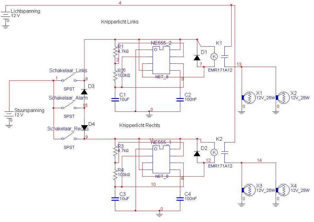

Hallo
Ik heb een vraagje over deze schakeling (heb er nog veel mee)
Ik ben momenteel bezig de electronica in me auto aan het vervangen. Ik ben nu bezig met de knipperlichten. en deze schakeling lijkt me er geschikt voor. maar hoe moet ik deze schakeling verbouwen zodat ik er een relais mee kan schakelen?

Ok bedankt voor de snelle reactie. Ik gebruik hier een test versie van multiesim. maar daar kan ik de NE555 niet in vinden. welk programma gebruik jij? en kun je daar ook mee simuleeren?
Ik teken met paint. En simuleren doe ik niet. Ik kijk naar het schema en met redeneren en wat komponenten kennis kan ik een heel eind komen.
Dan bouw ik het, en als er dan nog problemen zijn dan kun je met meten er wel achter komen wat er dan nog aangepast moet worden. Ervaring telt in dit geval ook mee.

Ik heb effe wat gefixed via Multiesim. En het resultaat er bij gepost. Wie zou willen kijken of dit ook daad werkelijk gaat werken?
Dit gaat wel knipperen hoor.

Das erg mooi :D :D
Weet je miss ook de knippersnelheid?
R x C = 100K x 10uF = 1x10^5 x 10x10^-6 = 1 sec. ongeveer.
