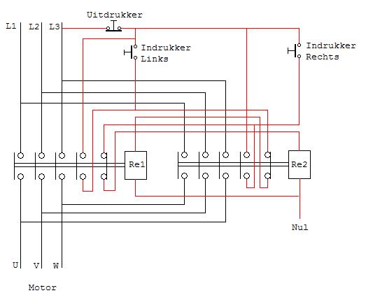

ik moet op school een omkeer meganisme maken voor een motor van 5kw.
dus als de motor links om draat dat hy met een schakelaar rechts om gaat draaien.
wij willen dit doen mbv een relais. weet iemand wat voor soort relais we kunnen gebruiken.
ook zal de motor geremt moeten worden al wil je hem omdraaien. weet iemand hoe we dit kunenn doen?

wat voor soort motor?
3 fase => 2 van de 3 draden omdraaien.
remmen euh freq regelaar :-)

ow ja dat was ik vergeten te melden em ja het is een 3 fase motor.em ja met een frequentie regelaar zou wel gerinig zijn natuurlijk maar als we dit moeten bouwen op school kan dit wel een duur grapjke worden denk ik.
dus al is er een manier om het met iets van relais te doen is het wel makkelijker..

Met twee relais en drie drukknoppen is een 3 fase omkeer schakeling te maken.
Zie bijgaand schema.
3 Fase omkeer.JPG (25.96 KiB) 17278 keer bekeken
Voor remmen kan je 3 dingen doen:
Je wikkelingen kortsluiten
Of een DC spanning (meen van een 48V) op 1 van je wikkelingen zetten
Of een mechaniche rem.

Voor een 3 fasen motor (onbelast) is remmen totaal zinloos. Die motor gooit zichzelf wel de andere kant op. In belaste toestand is dit wel weer iets anders.
