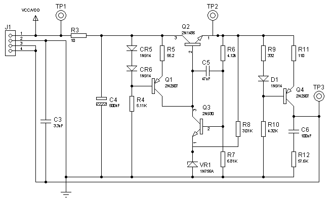

Zou iemand mij de werking van dit schema uit kunnen leggen. Het zou een stabiele regeling voor 15VDC moeten zijn (via R7). Ik denk dat er ook iets van temparatuur compensatie inzit?
Ik heb er een printje van gemaakt echter deze regelt wel maar niet meer dan +/- 0,5V en ik kom er niet verder mee.
Werking schema
Werking schema

Hierdan een poging:
De schakeling met als de onderdelen CR5,CR6,R5,R4 en Q1 dat is een stroombronschakeling die de basis van de regeltransistor Q2 en de regelaar Q3 stuurt.
Er zal gekozen zijn voor een stroombron omdat misschien de ingangsspanning over een groot gebied aangeboden kan worden.
Du uitgangsspanning wordt bepaald door de weerstanden R6, R7 in samenwerking met de zenerdiode Vr1 en de be overgang van Q3.
De uitgangsspanning zal zich verhouden als ((R6+R7)/R7) x (VR1+Vbe)
Op tp2 zal dan de uitgangsspanning verschijnen.C5 is er om oscilleer problemen te vermeiden.
De schakeling rond Q4 met R9,D1,R10,R11,R12 en C6 is ook een stroombron schakeling. Wat deze erbij moet, dat weer ik niet. Het schema is nl niet kompleet.
