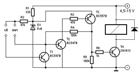

hallo best mensen
ik ga de een aanraak schakelaar van circuitonline maken
http://www.circuitsonline.net/circuits/view/45
maar ik heb er alleen wat aan als er een relais in zit. maar ik heb geen flauw idee hoe dat moet. Misschien wil iemand het schema aanpassen en die op het topic willen zetten. maar al dat niet mogelijk is, ziijn ander infomatie tips en dat soort dingen altijd welkom nartuurlijk.
alvast bedankt.
groet led333 :D
led's zijn vet dik
en hier is nog een goede link:
http://www.hobbyprojects.com/
Hierdan met relais.
aanraak schaklelaar.JPG (18.19 KiB) 10266 keer bekeken

te gek man en zo snel :lol:
Ik ga het proberen te maken ik laat wel over paar dagen weten of het werkt ik denk het wel hoor?
bedankt he!!!

is de diode 1n4001 of zo?

mag, mag ook een in4148 zijn.

Moet er dan ook een groteren tor in
of is het zo al goed. o ja bedoel je 1n4148??

Tor mag dezelfde blijven
En hij bedoeld volgens mij idd de 1N4148
