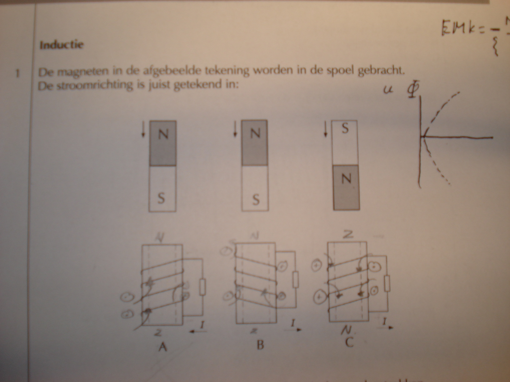

hallo.
wie kan me hiebrij verder helpen.
we hadden een opdracht waarbij ik het niet eens was met de leraar over het antwoord.
ik denk dat ik het bij het goede eind heb dat alle drie de antwoorden kloppen.
mijn uitwerking is te zien op de tweede foto.
alvast bedankt.
alvast bedankt.

De drie spoelen zijn t.o.v. de magneten in alle drie de situaties gelijk als je uiteraard ook de wikkelrichting daarin betrekt.
Dat geldt voor zowel het uit als inbrengen, dus blijft de polariteit (stroomrichting) over als vraag.
De hebt de N-Z polen juist aangegeven bij de spoelen. (rechterhandregel: vingers ri. stroom, duim is N)
Wanneer de magneet bijna in de spoel zit is de veldverandering (dus de stroom) bijna nul met de door jou reeds gegeven polariteit. (N en Z)
Mijn conclusie is dat bij 1 de stroomrichting bij het inbrengen bij alle 3 de spoelen juist is getekend. Een veldverandering, zowel toe als afnemend met die polariteit laat een stroom lopen zoals aangegeven.
Bij het uitnemen is de stroomrichting tegengesteld wat bij alle 3 de spoelen fout aangegeven is.
Het antwoord zowel bij vraag 1 als 2 moet zijn: ABC
Eens? GvH-E

volgens mijn leraar moet het A zijn maar waarom hij kan me niet duidelijk vertellen.
bij de magneet lopen de veldlijnen buitenom van noord naar zuid,en in de magneet van zuid naar noord.
maar als ik daarop de rechterhand regel toepas,kloppen alle drie de stroomrichtingen.
wie kan me hierbij helpen om te zeggen waarom b en c niet juist zijn

Nogmaals, er is geen verschil tussen A, B of C.
B t.o.v. A: wikkelri. anders maar stroompijl ook. Resultaat: gelijk a.
C t.o.v. A: wikkelri. gelijk, stroompijl EN magneet omgekeerd. Resultaat: gelijk A of B.
C t.o.v. B: wikkelrichting anders EN magneet: Resultaat: gelijk A, B of C.
Hoe de magneetlijnen lopen is niet van direct belang voor het antwoord.
Natuurlijk lopen die buitenom en door de magneet terug. Staat in alle E boekjes!
Het gaat hier om de polen Noord en Zuid aan het uiteinde van de staafmagneet!! Die bepalen de stroomrichting waar het hier om gaat!
Nogmaals antwoorden; 1: A B C. en 2: A B C. GvH-E
