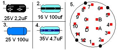

Ik ben nog steeds bezig met mijn tonebender en nu heb ik toch nog wat vragen.
1. Hou zit het met de polariteit van condensatoren. Op alle condensatoren staat weer iets anders aangegeven , dus ik ben weer in de war. Als ik het geod begrijp is de minkant rechts als ik de condensator zo vasthoud dat ik de tekst kan lezen. Klopt dit?
2. Ik heb een driestanden draaischakelaar gekocht. Hier moeten 4 (1 in en 3 uit) draden op aangsloten worden. Er zitten echter 16 aansluitingen op :? . Welke moet ik hebben?
Om dit alles te verduidelijken heb ik er alvast een tekeningetje bij gedaan
Alvast bedankt!

De pijltjes op de condensator wijzen altijd naar de minkant, de inkeping stelt de pluskant voor.
Wat betreft de schakelaar: als je heb in de winkel hebt gekocht weten ze daar de aansluitingen,
anders moet je het zelf uitproberen met een multimeter (kijken wat is doorverbonden).

geert schreef:De pijltjes op de condensator wijzen altijd naar de minkant
Dat geldt dus niet voor die linksboven, maar daar staan ook plusjes in de pijltes :)

Elco's hebben de + altijd (zoals al gezegd) bij de ribbel zitten wanneer de draden links en rechts uit de condensator komen.
Komen de draden er aan een zijde uit dan is meestal de min aangegeven door middel van een dikke zwarte streep.
Eigenlijk wanneer je goed kijkt en nergens iets achter zoekt dan is het makkelijk te zien.
Wat de schakelaar betreft:
De letters zijn de gemeenschappelijke en deze schakeld dan tussen de nummers.
In jouw geval:
A 1,2,3,4
B 5,6,7,8
C 9,10,11,12
D 13,14,15,16.
Staat de schakelaar in de eerste stand dat is A met 1 verbonden
B met 5, C met 9 en D met 13.
De volgende stand
A met 2, B met 6, C met 10 en D met 14. een stand verder
A met 3, B met 7, C met 11 en D met 15. en weer een stand verder.
A met 4, B met 8, C met 12 en D met 16.
OK?

ok, bedankt
die condensatoren was dus idd zoals ik verwacht had, maar doordat het overal anders op staat wou ik het gewoon even zeker weten :D
en ik hoop dat ik er nu uit kom met die schakelaar, en anders zal ik het nog wel een keer vragen (tjah, het is wat met die amateurs he)
