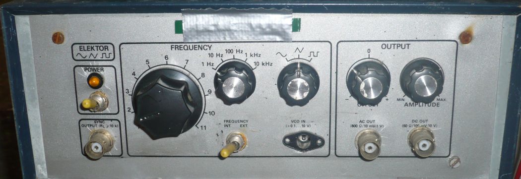

Als beginnende electronica amateur heb ik vorige week een regelbare voedingsbron,
een weerstandscascade en een frequentieregelaar in mijn bezit.
Met die voeding en weerstandscascade kon ik direct overweg, maar ik heb nog nooit gewerkt met een frequentieregelaar,
en ik weet ook niet hoe zo een frequentieregelaar werkt.
Kan iemand uitleggen welke aansluitingen dat allemaal zijn ( kan het mogelijk zijn dat er daar een omvormer AC DC in zit?)
En wat is het doel van die OFFSET knop?
Het is een oud type van eind de jaren tachtig,
hij is via een kabel achteraan aangeslote aan het net.
Nu was mijn vraag
moet ik daar eerst vb 5V AC binnenbrengen en dan bewerken met de frequentieregelaar en dan langs de output terug uithalen,
of is er geen input nodig ( aangezien hij aan het net aangesloten is).
Nog een ander vraagje was over het dimmen van leds, ik lees altijd voer PWM, (als ik goed versta de pulbreedte beweken),
maar leds zijn toch DC en is dat toch niet van toepassing?
Een hele boterham met vragen dus :-)
Voor alle duidelijkheid is er een foto toegevoegd van de frequentieregelaar.
Alvast bedankt
Gilberke
Foto frequentieregelaar
Dit is geen frequentieregelaar.
Een frequentieregelaar is voor de snelheid van een 3f motor te regelen.
Dit is een functie generator.
Met die grote knop en die rechts vlak ernaast stel je de uitgangsfrequentie in.
Met de middelste knop stel je de vorm van de spanning op de uitgang in.
Dat kan hier een sinus, een zaagtand en een blokgolf zijn.
Dan de 2 rechtse knoppen:
De linkse is voor een dc spanning bij de uitgangsspaning op te tellen. De andere is voor aan te geven hoe groot de uitgangsspanning moet zijn.

ahzo :-)
Bedankt voor de razendsnelle reactie
ben weer wat wijzer geworden, maar nog enkele vraagjes
voor wat dienen de aansluitingen :
Sync output (synchronisatie met ander toestel ofzo?)
VCO in ?
en de schakelaar
Frequency int / ext
Met vriendelijke groeten Gilberke
