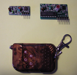

die 433Mhz zender, ik dacht dat dat iets vrij standaard was? ik heb de spullen op de foto liggen. kan ik daar niks mee? knoppen op het stuur moeten dan echt wel proper kunnen verwerkt worden, en afstandsbediening is nog steeds leuker van showgehalte.
zender en ontvanger
zender en ontvanger

Het KAN wel werken, maar je hebt in dit geval GEEN RECHTEN op goede werking.
En dan is een zendamateur ergens aan het werk, en bij jouw doen de lampjes alles,
behalve wat jij wilt :-)
Ook een leuke show: "Ik zet nu de rode LEDjes aan !" Maar inplaats daarvan, gaan de
groene branden....
Of: "Ik doe nu alles uit" maar dan gaan ze juist allemaal knipperen en jij krijgt ze niet meer
uit. Totdat je de accu loskoppelt :-)
Och, een leuk kunststof doosje kan echt wel waterdicht worden gemaakt.

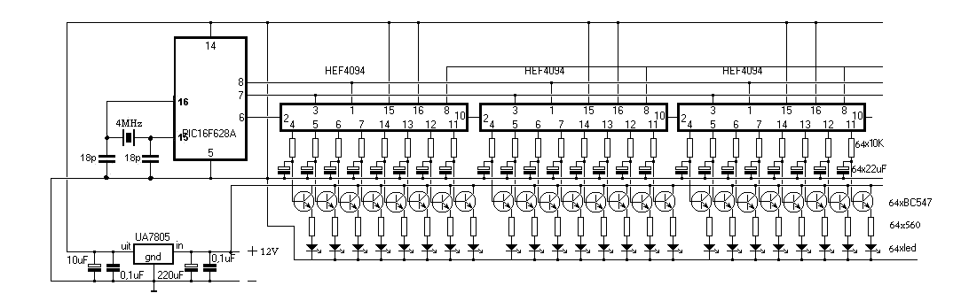

ik heb hier uit een ander topic een voorbeeld met een shiftregister aangepast. voor ik de componenten ga halen zou ik graag weten of ik juist ben geweest?
waarom die condensatoren? moeten die transistoren wel bij 20mA leds?

Zoals ik het nu zie, zijn die condensatoren voor het nagloei-effect.
Of de schakeling goed werkt, betwijfel ik.
De voedingsspanning van de schuifregisters is 5V, maar de transistoren hangen aan 12V.
Ik zou de collectoren van de transistoren ook aan 5V leggen, en de emitterweerstanden
daarop aanpassen.
Edwin

ik dacht "hoe minder vermogen er door die 5V spannigsstabilisator gaat hoe beter"? niet dus????
dat naagloei effect ging ik softwarematig doen maar zo is het makkelijker denk ik. het geeft niet dat ze wat naagloeien bij het gewone licht uitte schakelen.
Edwin2
Berichten: 205
Lid geworden op: wo 3 sep 2008, 14:17
Bericht door Edwin2 »
Re minder vermogen via de regalaar: Klopt helemaal, maar dan moet je het anders
schakelen.
De emitters van de transistoren gaan aan massa, en de LEDs tussen de collector en de
12V. (MET serieweerstand natuurlijk)
Tussen de elco en de basis komt ook nog een weerstand. Neem die maar eerst eens gelijk
aan die die aan de uitgang van de schuifregisters zit.
Edwin

als ik je goed begrijp dus de emitter aan de gnd hang is het zoiets als op de tekening?
de extra weerstand bepaald te ontlaadtijd?? of heeft die een andere functie
Edwin2
Berichten: 205
Neen, de 10k naar de 4049 moet een plaats naar links, dus aan de elco.
De elco wordt opgeladen via de eerste weerstand vanaf de 4049, en ontladen via beide
weerstanden.
Zat de tweede weerstand tussen elco en basis er niet, werd de elco slechts geladen
tot c.a. 0,7 Volt. (B-E-Spanning)
En zoals je hem nu hebt getekend, komt de spanning ook niet boven de 0,7 Volt.
Edwin
reindert

hoi,
k heb de tekening even aangepast. de ontlaadtijd van de condensator (dus de nagloeitijd) is afhankelijk van de groene of de rode weerstand.
en de laadtijd, is die dan ook trager? want het zou eigenlijk plots aan moeten en dan zachtjes uit. Niet zachtjes aan en zachtjes uit.
20K lijkt me veel te veel.
Je krijgt die transistor zo nooit in geleiding.
Maak van die rode maar 2K2 en die groene mag weg.

ik heb het even getest, het ledje dooft heel traag en blijft dan (zeer zachtjes) branden, tot ik de groene weerstand uittrek...
kan dat sneller en dan tot volledig uit?
Edwin2
Berichten: 205
probeer eens een weerstand parallel over B-E, dus van de basis naar massa.
Misschien iets van 22k ? Is maar een gok, gewoon even proberen.
Edwin

ok, nice dat gaat goed. en kan dit niet met minder componenten want dit moet ik dan maal 64 maken.... (de 22µF condensatoren, BC547 en de 560Ohm heb ik al 70keer liggen dus daar zit ik niet mee in)
Edwin2
Berichten: 205
Ik denk niet, dat het met minder kan.
Of je moet geen nagloeieffect willen. Nu schijnt het mogelijk te zijn, zoiets softwarematig
te doen, maar dat kan natuurlijk niet met de huidige componenten.
En hoe je dat programmeert ? GEEN IDEE !
