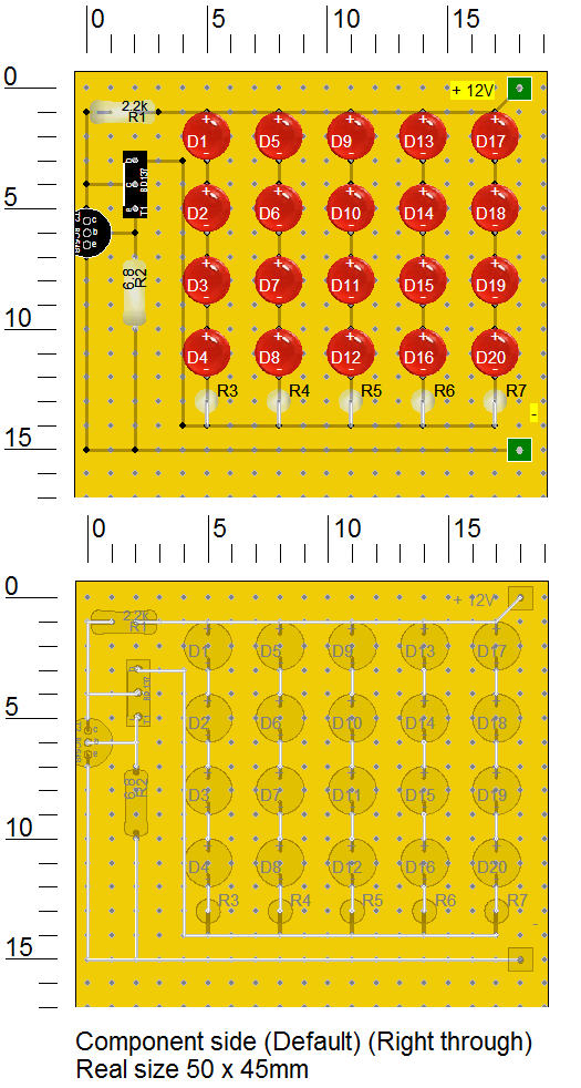

Hier een ontwerp dat ik heb gebruikt; goede eenvoudige stroombron voor 20 leds.
R3 t/m R7 zijn 33 Ohm. Deze zorgen voor dezelfde intensiteit van alle leds.

sorry, maar daar snap ik niet veel van :oops:

Zou iemand bovenstaand plaatje uit kunnen leggen, maar dan met 2 strengen van 5 leds?

thx. 120 ohm per streng. dus 1 van 120 en 150?

Nee,
Aantal strengen maakt voor de vereffeningsweerstand niet uit, die blijft 33 Ohm. Je moet bij 2 strengen je stroombron aanpassen.
Over BE van T1 wil je 0,6V hebben. Bij 2 strengen is je I 40mA oftewel 0,04 A
Wet van Ohm: R2 wordt dan 30 Ohm => 39 Ohm....
Met wat voor type spanning werk je? gelijk of wissel??? Bij wissel eerst gelijkrichten met diodebrug (spanning wordt dan wel wortel2 hoger). Na de brug zou ik een bufferelco plaatsen. Gezien het lage verbruik is 330 uf oid zeker voldoende. En na de gelijkrichter je massa apart houden van het wisselgedeelte.

Components list for New board
Project: C:\Program Files\LochMaster30\Board Layouts\ledverlichting.rst
Created on 6-11-2008 at 22:18:02
by Eigenaar
R1 2.2 kOhm, 2.2k
R2 6.8 Ohm, 6.8
R3 33 Ohm, 33
R4 33 Ohm, 33
R5 33 Ohm, 33
R6 33 Ohm, 33
R7 33 Ohm, 33
D1 LED 5mm, red
D2 LED 5mm, red
D3 LED 5mm, red
D4 LED 5mm, red
D5 LED 5mm, red
D6 LED 5mm, red
D7 LED 5mm, red
D8 LED 5mm, red
D9 LED 5mm, red
D10 LED 5mm, red
D11 LED 5mm, red
D12 LED 5mm, red
D13 LED 5mm, red
D14 LED 5mm, red
D15 LED 5mm, red
D16 LED 5mm, red
D17 LED 5mm, red
D18 LED 5mm, red
D19 LED 5mm, red
D20 LED 5mm, red
T1 BD137, BD137
T2 BC548B, BC548
