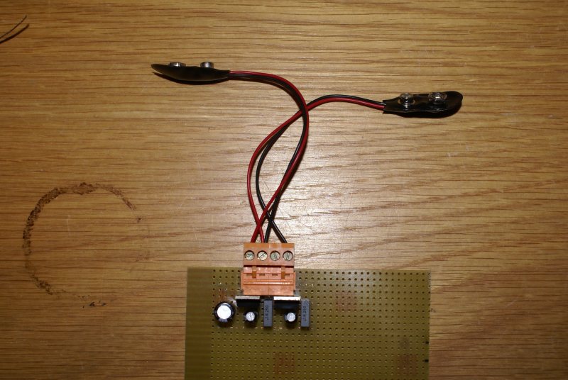

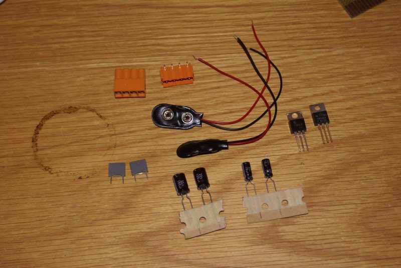

Weet jij toevallig hoe ik 2 stuks voltage regelaars moet aansluiten?! Ik heb beide nog liggen 7805 en een 7812 nu moet ik beide strakjes op een printje zetten alleen moet ik alles gewoon dubbel doen?! Ik wou namelijk dan 18 volt in gebruiken (2x 9 volt battereijen) en dan 5 volt uit en 12 volt uit. Dit moet gewoon werken alleen moet ik dan 2x het schema maken voor de 78 serie?! Ik neem nu ook aan dat ik dus eerst alles moet omzetten naar 12 volt en dan vanuit de 12 volt naar de 5 volt zodat ik 2 positive voltages heb en een null, ground, gnd, 0v etc?! 12 volt door een 7805 moet tog kunnen?! De 7812 mag voor wat ik gelezen hadt maximaal 30 volt in hebben.

Hier is iets.

Ik ga hem ffies maken want zoals je ziet, de onderdelen heb ik liggen :-) Thanks!!! Alleen heb geen mosfets meer :(

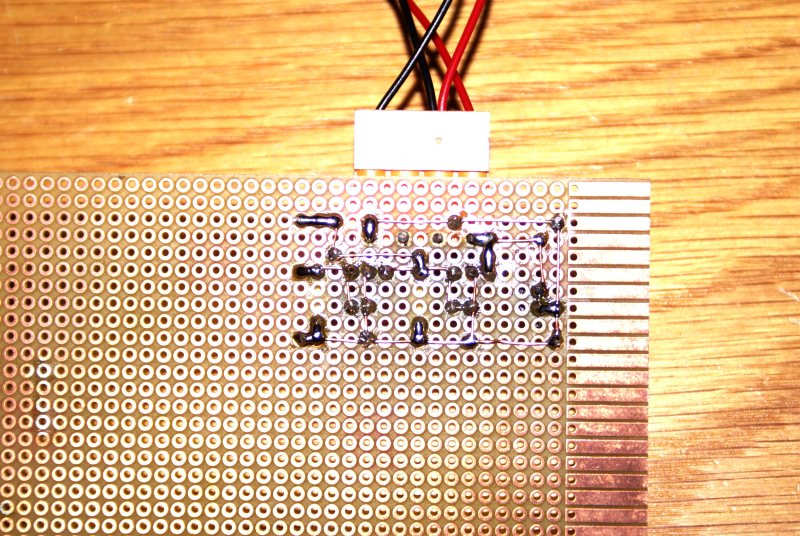

Het Werkt!!!
Bedankt!!!
Zie foto's:
Groetjes,
Christian
