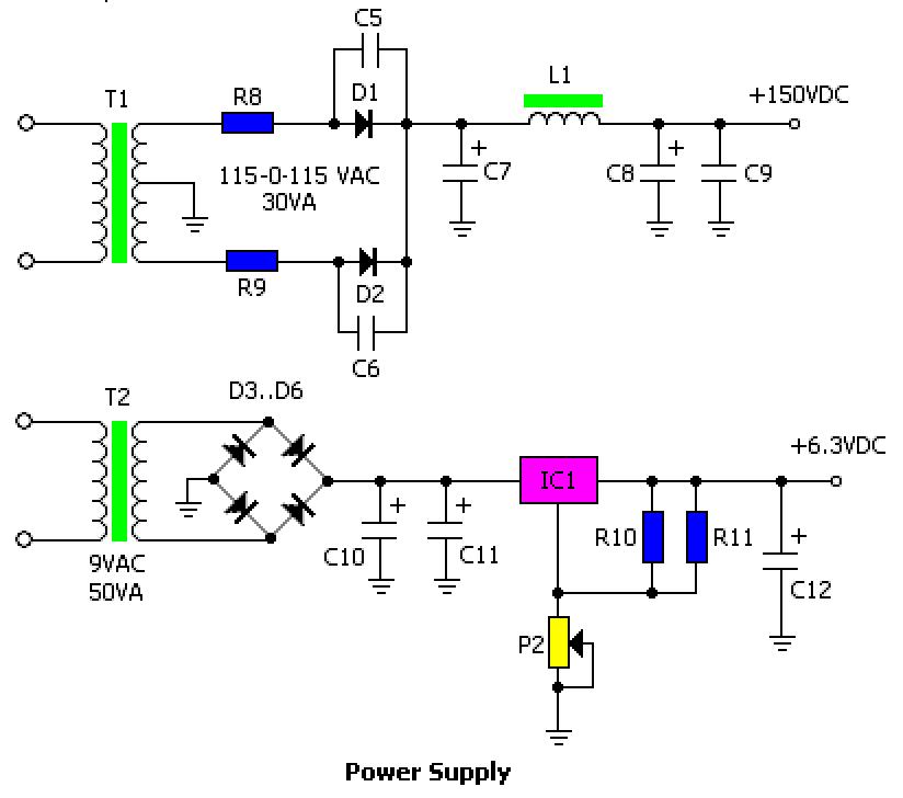

Hallo ,
gaarne had ik de buizen telefoon van dhr van Waarde gemaakt .
http://headwize.com/projects/showfile.p ... e1_prj.htm
maar met de voeding van dhr Mingyao :
http://headwize.com/projects/showproj.p ... dd_prj.htm
Bij deze voeding wordt een trafo gebruikt van 2 X 150V .
Bij alle andere voorstellen van voeding voor deze versterker wordt een trafo van 2 X 115V gebruikt .
Zou de heer Mingyao's voeding ook met een 115 V trafo tot 150V gelijkstroom komen na dubbele gelijkrichting of werkt dit anders met moderne diodes inplaats van met buizen diodes ?
Hartelijk dank , een beginner met één werkend buizenversterkertje en een tweede op komst .

Als je die 115 volt gaat gelijkrichten en daar achter een elko plaatst, dan zal de gelijkspanning oplopen tot de topwaarde van de aangeboden sinusspanning min het spanningsverlies van de diodes.
Bij gelijkrichtbuizen is dat precies hetzelfde, alleen de spanning die je kwijt bent over dit komponent is anders dan het spanningsverlies van de diode.
In de datasheet van je gelijkricht buis kun je zien hoeveel dat is.
Daarom zie je een hogere ingangsspanning.

hallo ,
Als ik de originele voeding bekijk start men met 115 V trafo om met 150 V eruit te gaan .
Spanningsval over een diode zou zo'n 0,7 volt zijn , verwaarloosbaar dus .
Spanningsval over een buizendiode , geen idee , enkele volts ?
Wat is de topwaarde van de aangeboden sinusspanning AUB , voor een voeding met secundair 115V en 150V ?
Ik zeur zo over die 115 - 150V daar het veel makkelijker is een trafo van 2X115V te vinden is dan 2X150V .

topwaarde van een sinus die 115 V eff is:
115 maal wortel twee.
In jouw geval dus 115 x 1.414 = 162,6.
Genoeg dus.
Denk er wel aan dat er nog wat vanaf gaat zoals de voorwaartsspanning van je diode en de spanning die je verliest doordat er stoom gaat lopen door je serie weerstand (R8) en de Ri van je trafo.

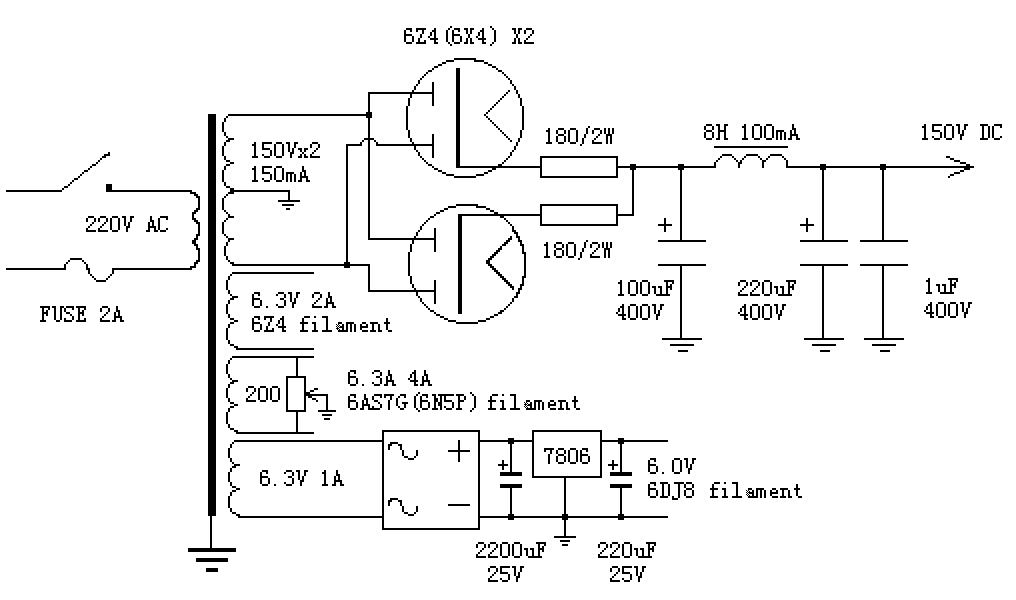

hallo ,
150 V wordt het .
In de buizen voeding staan 3 lussen 6,3 V , eentje 2A , eentje 4A en eentje 1 A .
Kan men dit vervangen door één maal 6,3V , 7A of is het beter te spreiden over 2 trafo's ?

Ik zou er een kiezen voor meerdere 6,3 volt wikkelingen.
De wikkeling die de gelijkricht buizen voedt zou ik zeker appart houden. Dit omdat als een een kathode gloeidraad sluiting gaat ontstaan, dan wordt je hoogspanning kort gesloten.
Ook moet je even kijken hoe hoog Vkf mag worden i.v.m. isolatie.
De buizen waar de kathode op een veel lagere spanning staat die kunnen dan op een apparte gloeispannning ook weer om dezelfde reden.
Vkf = de spanning die tussen de kathoden en de gloeidraden mag.

Hallo ,
In de voeding is mij nog iets onduidelijk .
Op de 3de wikkeling , 6,3V 4A , filament GAS7G , staat een potmeter van 200 bijgetekend .
Ik vermoed dat het iets te maken heeft met brom reductie maar hoe dit praktisch werkt ???
Gaat er over deze kleine weerstand , slecht 200 ohm denkik , geen spanning lopen in plaaats van naar het filament ?
De wikkeling is 4A zwaar , is dit een speciale trimmer , een gewone potmeter ???
Hartelijk dank indien iemand dit zou kunnen verduidelijken.

De 200 ohm potmeter bij de 6.3 volt gloeispanning zit er inderdaad voor de bromreductie.
De gloeidraden zitten erg dicht bij de kathodes, en kunnen dan overspreken. Deze overspraak kan hoorbaar zijn.
Die potmeter wordt dan zo gedraaid, dat de amplitude vanuit het middenpunt van de potmeter naar een der kanten van de gloeispanning, even groot maar in tegenfase is dan de andere kant.
Het resultaat is dan 0, en 0 bromt niet.
