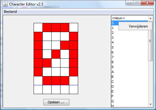

Beste elektronicussen
Ik heb in het middelbaar elektronica gevolgt en als eindwerk een roterende klok gemaakt. Hiervoor hadden we een karakterset nodig die in de microcontroller werd ingeladen. Ik heb hier toen een Java programma voor geschreven en ben nu bezig aan de 2de versie van het programma. Ben ondertussen al wel afgestudeerd maar ik moet me toch met iets bezighouden :).
In de attachment vind je al een foto van hoe het er nu uitziet.
Wat je kan:
- Karakters aanmaken
- Karakters editeren
- Karakters verwijderen
- Nieuwe karakterset aanmaken voor elke microcontroller die door bascom ondersteunt word
Nog te doen:
- Inladen van reeds bestaande hex-bestand
- Kleine bug uithalen die ontstaat bij het verwijderen van karakters
Wanneer het programma af is zal ik het hier zeker posten zodat jullie er misschien ook iets aan hebben.
Opmerking:
Een normale matrix-display is 5x7 groot, dus je gebruikt dan gewoon de vakjes boven de blauwe lijn. Echter wanneer je de mogelijkheid hebt voor 8 hoog kan je voor een kleine letter 'j' voor de lus de onderste regel gebruiken.
