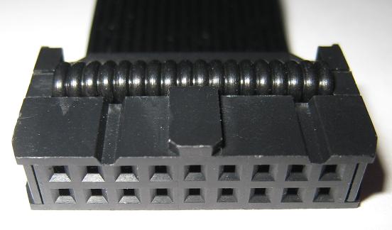

Ik ben op zoek naar een flatcable van 18 aders (50 cm) met bijbehorende female connectors. Maar waar ik ook kijk op het internet, 16 en 20 aders is het dichtste wat in de buurt komt. Weet iemand een winkel/adres waar ik dit zou kunnen vinden?
Ik heb een dergelijke kabel (incl connectors), maar deze is te kort. Hoort bij een audio systeem. Misschien is verlengen met een stukje flatcable van 20 aders dus ook een optie, als iemand daar een methode voor weet...?

Wat is de pen afstand?
Is het een of twee rijen?

bedankt voor je reactie, hier kom ik al iets verder mee. Zo te zien aan die uitgebreide site zou ik daar wel moeten kunnen vinden wat ik nodig heb. Maar helaas heb ik te weinig verstand hiervan om samen te stellen wat ik nodig heb. En zo te zien kan ik alleen een lengte van 30 meter afnemen, en moet ik kabel en connectors op één of andere manier nog zelf aan elkaar zien te knutselen met gereedschap dat ik niet heb. (Lees: help!) :-)
De connectors hebben twee rijen, en de penafstand is om en nabij de 2,5 mm.

Voor de kabel kun je ook een soort met meerdere aders nemen,
bv 20 (of meer) en de twee die teveel zijn eraf strippen.
Deze zijn wel in stukken van 1.5 en 3 meter te koop.
Je moet kabel nemen met 1.27 mm afstand.
(dit ivm met twee rijen op 2.54 mm afstand).

dat is een mooie tip, dank je wel. Ik wordt helaas niet wijs uit de omschrijvingen van de stekkers op de Digikey website, geen idee welke ik moet hebben. In de bijlage zie je een foto van de stekker. Heb jij een idee welke stekker dit precies is?

By Mouser heb deze kunnen vinden:
http://nl.mouser.com/ProductDetail/Tyco ... %2fJEcQ%3d
(foto klopt niet, staat erbij).
Die lijkt er wel op, ben echter niet zeker.

Je zou voorzichting de klemmen kunnen verwijderen.
Zo te zien bestaan deze uit twee delen:
1) de "trek ontlasitng" deze zit met een fijne platte schroevendraaier iets naar buiten wippen en naar achter trekken.
2) onder deze klem zit er nog een die de draden in de veren klemt.
Deze kun je op een vergelijkbare wijze verwijderen.
De kabel kun je dan voorzichtig uit de veren halen.
De nieuwe kabel kun je dan weer over de veren leggen en de klem er weer overheen leggen.
(wel even pin 1 in de gaten houden , het driehoekje markeerd dit).
Deze kun je deze voorzichtig in een bankschroef aandraaien zodat de draden weer in de veren geklemt worden.
Daarna kun je de kabel weer omvouwen om de trek ontlasting weer monteren.

Dat is toch gewoon een 2x9 IDC connector?

De stekkers die jij aanwijst zijn niet de juiste.
Kijk maar eens naar de foto's.

Ik weet niet of het intussen al gelukt is.
Je kan inderdaad de steker voorzichtig van de kabel halen. Je moet de flatcable er als het ware afrollen door je duim of vingers op de pennetjes te drukken zodat ze er niet uitschieten en dan draadje voor draadje losrollen. De juiste flatkable heb ik eventueel wel voor liggen.
