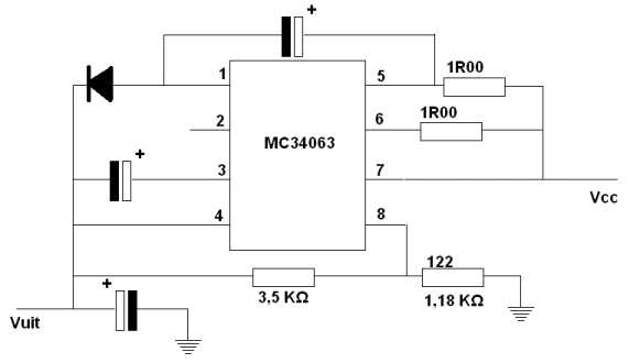

Ik ben bezig geweest met de gestelde IC. (MC3406) Hiermee krijg ik nu inderdaad keurig 5V eruit als ik er 3V in stop. En bij 6V springt ie nog naar 8V. Deze metingen doe ik trouwens onbelast. Ik ga (hoop ik dat me dat lukt) morgen een printkaartje halen waar ik alles op kan solderen. Werkt toch beter als met knijpers en knoopjes 8)

Schema is onderweg.
Dit is wat lastig omdat ik de schakeling niet zelf gemaakt heb. Het was een product waar ik een weerstand in aangepast heb zodat ie 5V levert ipv 5,7V. Ik heb de tekening wel klaar, alleen als ik de weerstanden ga meten bestaat de kans dat ik over andere componenten heen meet.

Dit is een bestaande schakeling die ik aangepast heb. Dit zijn weerstandjes in de vorm van kleine zandkorreltjes (SMD :?: ). Sommige van deze zandkorreltjes bevatten waardes, sommige niet.
Ik heb bij dit bericht het schama gemaakt van wat ik gemeten heb en welke waardes ik kon lezen. De 2 weerstanden rechtsbovenin waar 1R00 bij staat weet ik niet zeker of dit klopt. (Erg klein, haast niet leesbaar.) Als ik deze 2 weerstanden meet krijg ik elke keer een waarde van 0 (Op een schaal van 0 tot 200Ω)
De overige waardes in het schema heb ik gevonden dmv meten. De waardes boven een weerstand is de waarde die ik op de weerstand gevonden heb. En de waarde onder de weerstand is de gemeten waarde. Dit betekend dat het kan zijn dat er over andere componenten heen gemeten is.
Schema
Schema

ik vind dit een beetje een rare schakeling die je gepost hebt.
Als je bouwt zoals op mijn figuurtje, zou het moeten werken. Ra en Rb hebben waarden om 5V te regelen aan de uitgang.
(Vout = 1,25 x (1+Rb/Ra)
De spoel mag wat kleiner zijn (bijv. 47µH), en Co mag 100µF zijn.
de diode moet een schottky zijn met Uf van 0,3 a 0,4V.
De Rs 0,25 Ohm mag waarschijnlijk gewoon doorverbonden worden. Dan heb je daar alvast geen spanningsval over.

Ik was er al bang voor dat het mijn geposte schakeling niet helemaal klopt. Ik zal kijken of ik de MC34063 van het originele boardje af kan solderen en dan de componenten te gebruiken in het schema van Joeri Fr.
Ik denk o.a. dat het te maken heeft met de verkeerde telling van de pinnen. :oops:
Moet eigenlijk zijn
