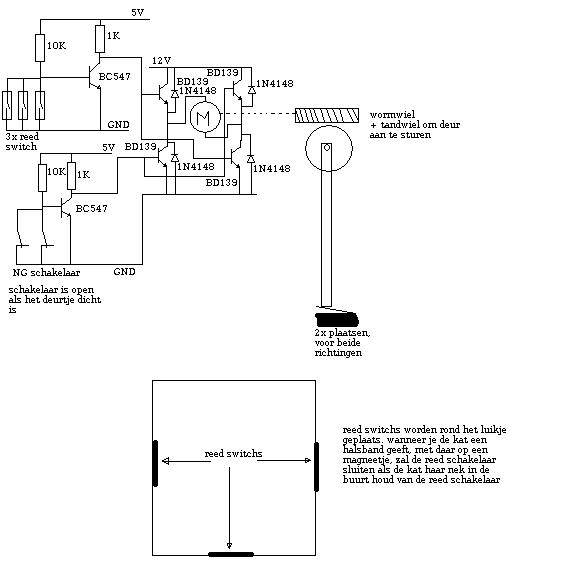

zo een schema
zullen nog wel paar klein foutjes in zitten, die je bij prototype er uit moet werken

Dit gaat niet werken met reed-relais.
Bij de reedrelais die ik ken moet je de magneet (ook al is deze best sterk) bijna tegen het buisje houden voordat ie schakelt.
Je kan ook geen krachtige maneet gebruiken, want stel dat die kat eens een een lepeltje op de vloer ziet liggen, er aan begint te snuffelen... de rest kan je zelf wel verzinnen.

daar had ik al een voorgevoel voor :D
en anders met lichtsensoren, ma dan werkt het snachts niet

zodra ik de kans heb zal ik het schema aanpassen
