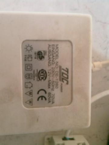

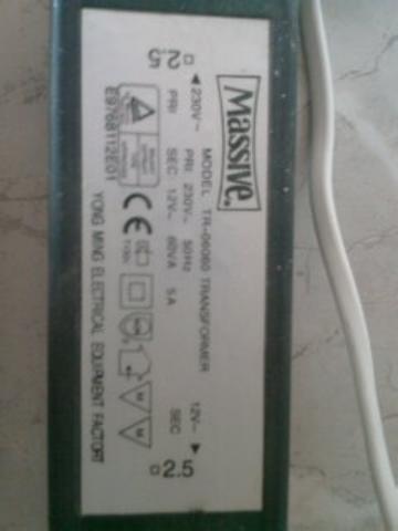

verschil in transformatoren
Ik denk dat ik dichter bij de oplossing ben gekomen.
De transformatoren die ik heb gekocht ter vervanging geven geen constante 12volt af maar pas wanneer deze belast worden.
De "oude" transformator waar ik er nog 1 van in mijn bezit heb, die geeft constant 12 Volt af. Onder die omstandigheden werkte het goed.
Kan iemand bevestigen dat dit de oorzaak van het probleem zou kunnen zijn en mij kunnen vertellen waar ik dan op moet letten?
- transformator die alleen voldoende spanning afgeeft als hij belast wordt
- IMAG0086.jpg (14.03 KiB) 9558 keer bekeken
- Transformator die constant 12V afgeeft. Met dit type werkte alles voorheen
- IMAG0085.jpg (12 KiB) 9558 keer bekeken
- Transformator die constant 12V afgeeft. met dit type werkte alles voorheen
- IMAG0087.jpg (14.83 KiB) 9558 keer bekeken
