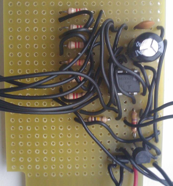

Ik ben het vragen zat, ik wil nu zelf eens mijn boontjes doppen, daarom heb ik nog 1 laatste vraag (hoop ik). Ik heb een transistor (bc108c). Ik meet met de multimeter de spanning, dat doe ik door de zwarte kabel op massa te houden en stapsgewijs punt voor punt langs te gaan, en kwam gelijk al iets merkwaardigs tegen. Als ik de emitter meet, krijg ik netjes 9v, als ik de collector meet krijg ik netjes 9v, maar meet ik de base dan komt er 0 spanning, dat lijkt mij wat vreemd, nietwaar? Transistor stuk? Het is nogal een verouderd type werdt mij verteld, kan ik deze (mocht hij stuk zijn) niet vervangen door een nieuwere type (b.v. BC546/7) of hebben die een totaal andere functie?

Volgens het schema is het toch echt NPN, even ter toevoeging, er wordt geen stroom doorgestuurd naar R2, wat ik bedoel met b dus. Het gaat hier om een timertje, maar dat zullen jullie experts wel zo zien.

Extra info: Ik heb de transistor in mijn multimeter gestopt (ik heb zo'n aparte CBE aansluiting erop) en die gaf geen waarde aan, Ik heb nu de BC548 geplaatst, ook geen resultaat, de stroom blijft 0mA. Hoe pakken jullie zoiets aan, punt voor punt meten ofzo? En zo ja, op welke manier?

Foto's, ik hoop dat het een beetje duidelijk is.

Ik heb ze weer voor jouw verkleind. Gewoon met Paint, dat zul je toch ook wel op je PC hebben ??
Normaal zit er die gratis bij hoor.
Ik heb al gezien dat je de keuze schakelaar kompleet verkeerd hebt aangesloten. Lees en kijk wat er allemaal over geschreven is.
Dan is die mooie grijze condensator maar voor de helft gebruikt, dus dat zal ook zo niet werken.
En tot slot zou je een soldeerkursus best goed kunnen gebruiken.

Ja het solderen is nog niet echt mijn beste kant... eerder mijn slechtste kant.
Ze hebben zelfs paint geblokkeerd, dus helaas, ik kan ze echt niet verkleinen.
Wat heb ik dan verkeerd aangesloten aan de schakelaar, want er is mij in de winkel verteld dat ik hem zo moet aansluiten (zucht, ik haat die winkel).
Nu je het zegt, over die condensator, ik zie het, ik zal dat even fixen.
Als je mij alleen nog even wegwijs wil maken met die schakelaar dan ben ik weer helemaal blij.

Oooh, dus ik had 6 en 7 moeten linken? Verdomde rotwinkel, hun geven steeds het verkeerde advies, maar ik ben wel gebonden aan die winkel want ik heb niks anders in de buurt. Ik zal 6 en 7 linken. Maar je zag ook een fout bij de elco zei je, ik zie de fout (helaas) niet, kan je iets specifieker zijn alstublieft?Mat Janssen schreef:Je hebt nl het kontakt wat de keuze maakt tussen 1, 2, 3, 4, 5 en 6 aan een van die nummers gemaakt i.p.v. no 6 en 7 van de NE555.

Dus nog 1 keer voor alle duidelijkheid, 6 en 7 aan elkaar, 1 t/m 6 naar de weerstanden, goed of fout? En aub, een vriendelijker antwoord, want ik probeer ook echt mijn best te doen. Maar het kwartje valt gewoon niet. Tenzij bovenstaande klopt.

Succes in u ziekenhuis, hopelijk niet te erg. in ieder geval veel beterschap!
Pen 5 aan 555 is bij andere schema's condensator van 10nF getekend tot de massa.
555 was ook netter geweest moest je dat in een 8 potige Ic voetje gestoken hebben.
Aan basis transistor meet je 0v?, dat is teken dat 555 niet werkt, ofwel foutje in aansluiting gedaan, of componenten slecht gekozen, of 555 dood.

Dan zal ik even aandacht besteden aan mijn 555.
p.s. goed nieuws voor jullie, ik ga een opleiding volgen voor elektrotechnicus, dus dat wordt minder basic vragen. Mijn job-coach is al bezig met zoeken naar de geschikte opleiding voor mij als elektrotechnicus als ik ontslagen ben uit het ziekenhuis (kan helaas nog heel lang duren). Dan is het over met de basic vragen en kan ik lekker verder leven als elektrotechnicus, wat ik erg graag wil.
Maargoed, ontopic, ik zal de 555 eens nakijken. En voortaan zal ik IC voetjes gebruiken. Bedankt voor je reactie.
