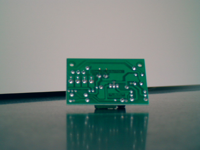

Gezien de schakelaars geen wisselschakelaars zijn zou ik liever het bovenste schema volgen en de 24 enfin 21 VAC 'aftappen' tot de schakelaar en daar dan met 2 diodes werken.
Maar het lukt mij niet om de 21VAC af te tappen, ik heb al eens vroeger een gelijkrichter geopend en dat waren gewoon 4 diodes, maar hier is er een heel printje :(
In bijlage een fotootje van het printje de ingang is zeker 21VAC en de uitgang 21VDC.
Ik neem aan dat het ook een elektrische beveiliging is maar ben niet zeker.

Berichten: 11593
Er zit nl niet alleen een gelijkricht brug op met een elco, maar ook nog een spanningsstabilisator.
De witte pennen vlak boven dat zwarte ding met zoeen wisselteken erop, dat zijn de wisselspanningsdraden. De rest na dat zwarte ding, daar is alles gelijkspanning.

Bericht door AndrévanBrussel »
OK, er staan idd op het zwarte ding +/-/~~ .
Het witte ding gaat naar de transfo en de twee pinnen vanachter naar de schakelaar (staat er ook bij :lol: )
Maar als ik mijn 2xNO aansluit volgens je bovenste schema rechtstreeks aan de draden die uit de transfo komt (en het printje dus feitelijk helemaal overbrug) loop ik dan geen risico, aangezien het geheel dan totaal niet gestabiliseerd is ?
Berichten: 11593
Doordat je maar 1 diode hebt en geen elko en een motor als belasting zal dat wel meevallen. Misschien dat er voor elke richting een dikke elko bij moet, maar dat zie je dan wel aan het "onregelmatig" lopen van de motor
