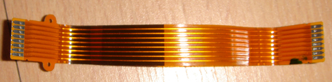

Ik heb een radio gekocht en daarvan zit een "kabel" in met een draadbreukje kan iemand mij misschien vertellen waar ik zoiet kan kopen/bestellen
ter info: het kabeltje is ong 5 a 6 cm lang en 8mm breed
groeten Mike
Ik denk nergens. Je zult zelf een nieuw kabeltje moeten maken met losse draadjes en dan maar vastsolderen aan de juiste punten.

Volgens mij wel
Is een flatcable :P
http://www.nedis.com/Articles/Pioneer/PNP1343.php
althans zoiets ;)
Daar kan je verder mee zoeken

het is een platte kabel

dat is dus gewoon flexibele printplaat en geen draad of kabel.... :wink:
maargoed die dingen zijn altijd op maat gemaakt en vind je dus niet zo snel in de winkel om los te kopen. je zal dus zelf iets moeten verzinnen.... je zou op de aansluitingen wel gewoon opnieuw draden kunnen solderen, dan is je breuk opgelost.

Het probleem met die flatcables is dat er enorm veel verschillende soorten en maten zijn. elke fabrikant gebruikt voor elk apart product vaak verschillende. Om precies de juiste te kopen moet je bij de leverancier het juiste onderdeel bijbestellen, als dat mogelijk is.
